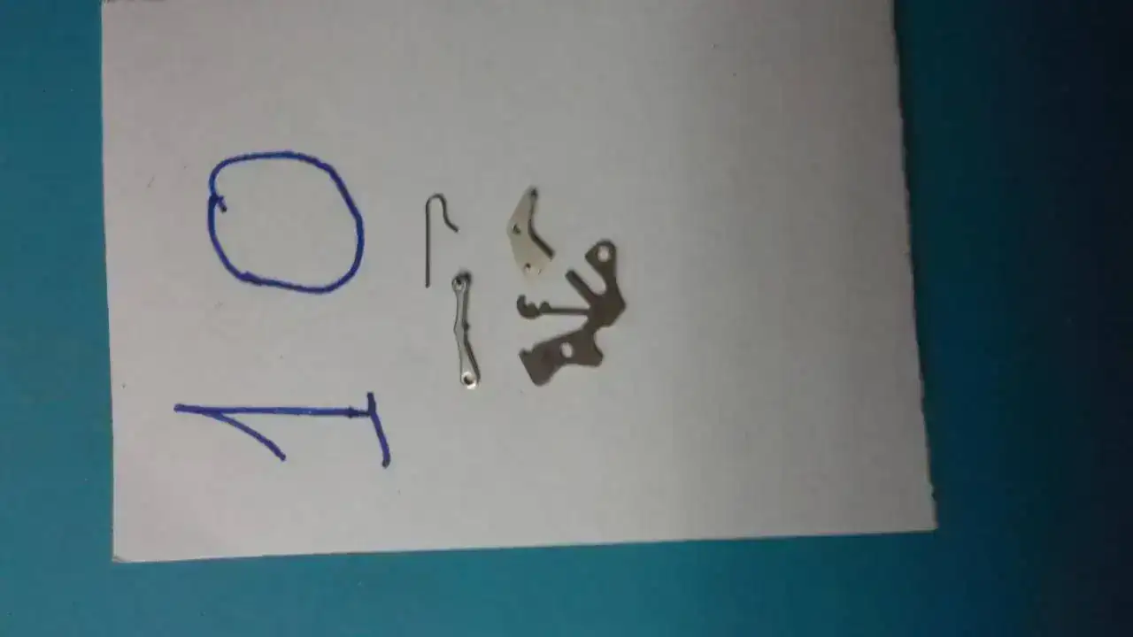

Eso, era 1914, 1903, etc
en lugar de AS 1714, que le falta el agujero para el pilier de renvoi.

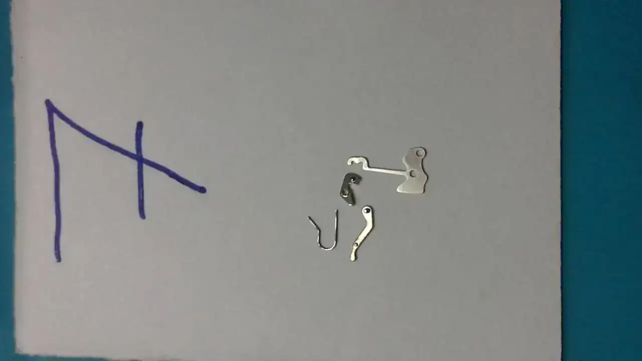

Es lo mismo, 6aly.
Una variante de antiguo (con ese corte redondo, y el moderno con ese tajo recto, como el que nos muestra.
De todas formas, aparece como intercambio,

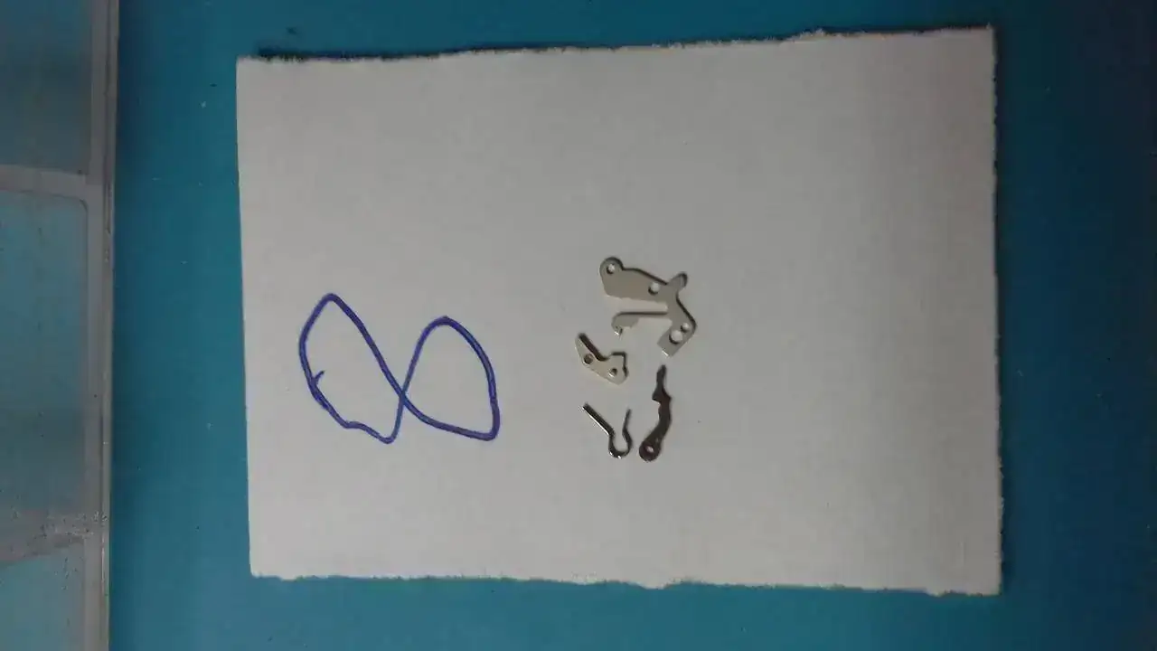

  • #53
No hay truco.
Hay que estudiar, capacitarse y comprar libros para identificar calibres y fornituras.
Como por ejemplo los Bestfit o los Quickfit.
Hay otro material del mismo tipo.
Pero para empezar está bien.

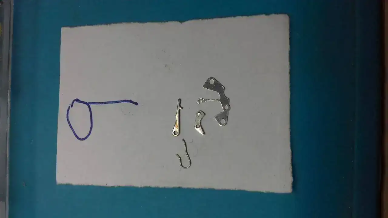

  • #58
Un poco más :ops:

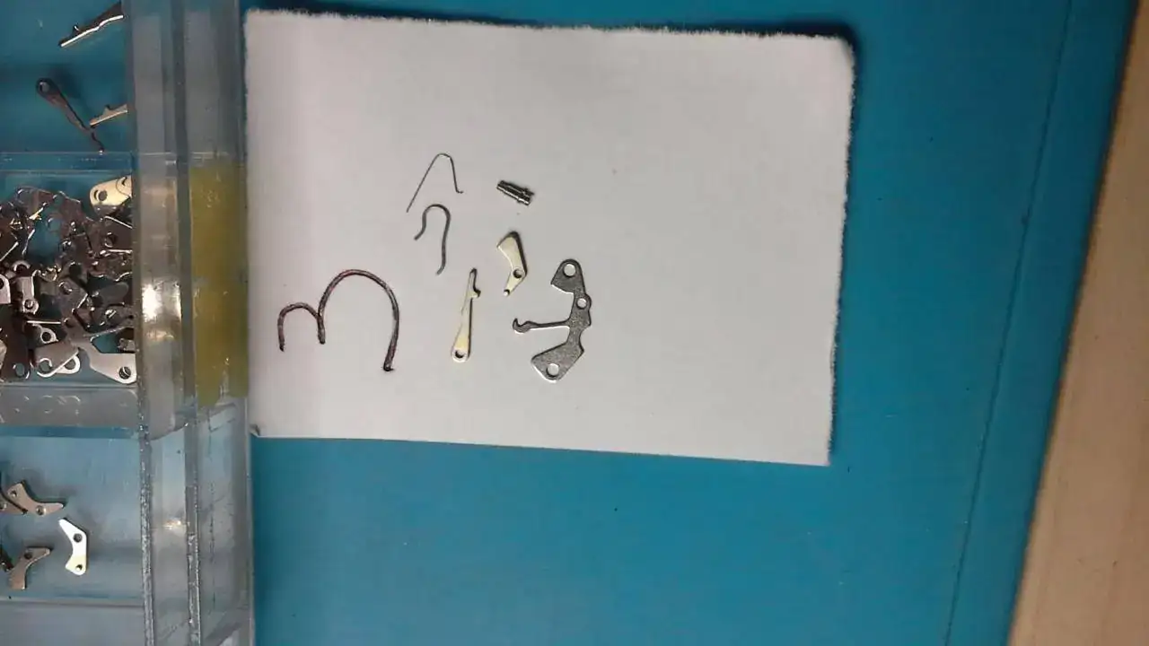

  • #61
Hola 6aly, se parece mucho al FHF 27 (el 26 tiene el gancho más abierto), pero no es... en dimensiones varia la distancia entre agujeros, y a la vista el hueco detrás del muelle tiene el fondo plano en lugar de curvo, y debajo del agujero central tiene una "tripa" que el fhf 27 no tiene
  • #62
¡¡¡ Bingo!!! Estoy más contento que un chico con zapatos nuevos...
Partiendo de la base del Fhf he encontrado una similitud muy alta con el fhf 71... creo que he sido capaz de encontrar mi primera referencia:clap:
