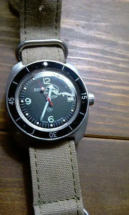

Hola compañero, te voy a contar mis andanzas con un Komandirskie:
Lo red¡cibi y todo fue como la seda hasta pasados unos cuatro meses, cuando de repente sin mas y puesto en mi muñeca se paró. Le di cuerda, golpee contra la mano y nada, seguía parado. Lo deje por imposible y compre otro igual. Un día me dio por dares cuerda y sin mas andaba. Desde ese día no se ha vuelto a parar y, no solo eso, si no que que va de maravilla. Ahora tengo dos iguales, por si vuelve a tomarse un descanso.

  • #28
Hola a todos,
recientemente he recibido un un Amphibia SE 420333S con aguja cromada que había pillado en Merano. En un principio todo perfecto, el reloj muy chulo, poco tiempo de envío, etc.
Estaba preparando el reportaje para colgarlo aquí en el foro cuando el reloj se me paró el pasado viernes (5 días funcionando bien). Le di cuerda, le saqué y metí la corona y nada. Un día después lo miro y estaba funcionando. Me lo he vuelto a poner y pasado un día se ha vuelto a parar.
He escrito a Meranom y me ha comentado que se lo envíe para repararlo en garantía.
La verdad es que he quedado un poco decepcionado con el reloj (que tiene fama de duro y bien construido) y viendo lo que la ha pasado a Danicui no se si al final se va a resolver el problema. Por ello, me planteo si no es mejor devolver el reloj y solicitar la devolución del dinero... También me preocupa el tema de la estanqueidad tras ser reparado.
Está claro que Meranom no tiene la culpa, pero entiendo que podría correr con los gastos de envío ya que parece que se trata de un producto que no ha llegado en condiciones. ¿Tenéis alguno experiencia en cómo tratar estos temas con Meranom?
Un saludo y gracias por adelantado.

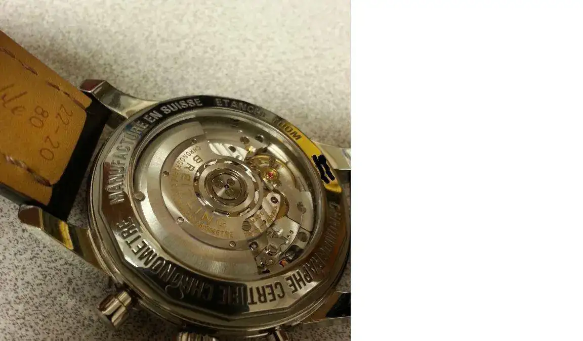

Esto por ejemplo, está ahora en WUS. Un flamante B01 con 5 meses y cuidado al máximo con un tornillo suelto volando por el calibre...
Foto de not12bhere
