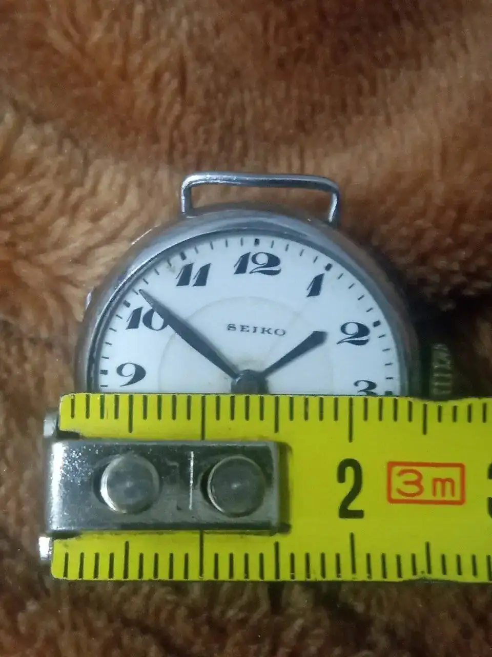

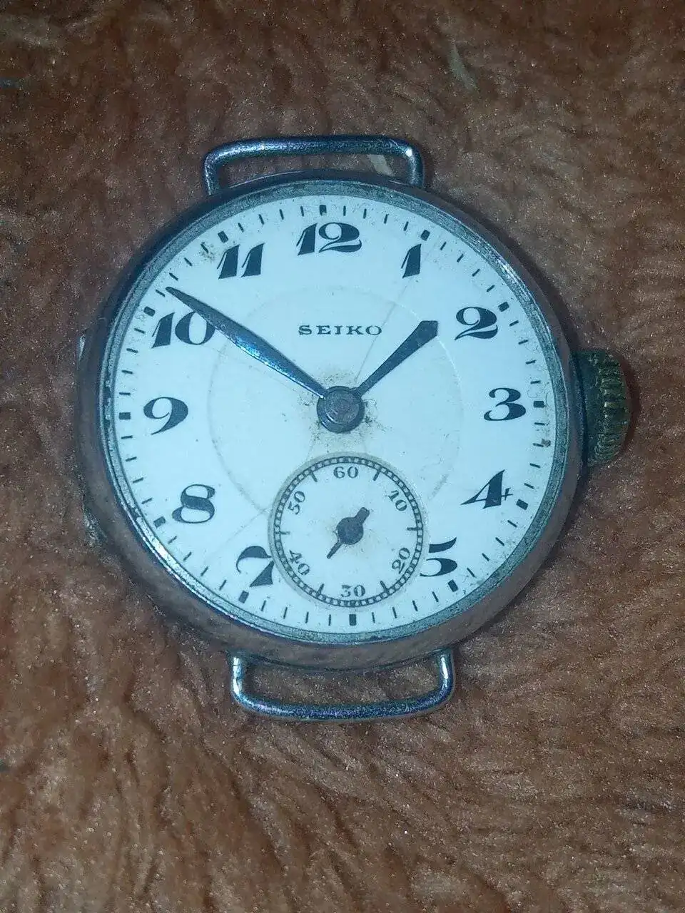

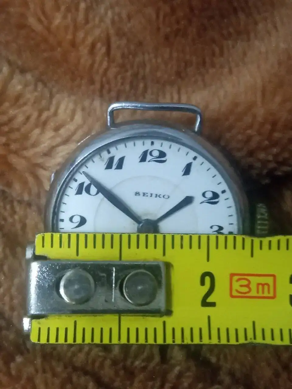

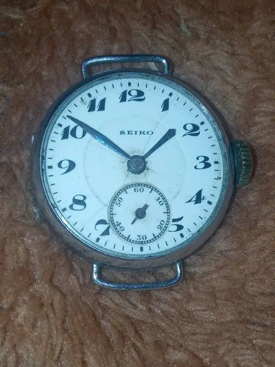

Eso es una joya, Álvaro, no había visto antes uno igual, qué maravilla, y por la estética tiene que estar muy próximo a 1924, por lo que efectivamente, bien podría tratarse de uno de los primeros Seiko. Enhorabuena amigo.
Gracias Kike! Lo tengo hace tiempo y por supuesto no funciona. Quería llevarlo al relojero pero miedo me da :-P
Pues qué lástima que no funcione. Aparentemente se ve completo, aunque parece que tiene el volante caído. Eso es lo malo, que no creo que sea fácil encontrar recambios, pero deberías poner todo tu empeño en devolverle la vida. Suerte, y deseando verlo en funcionamiento.

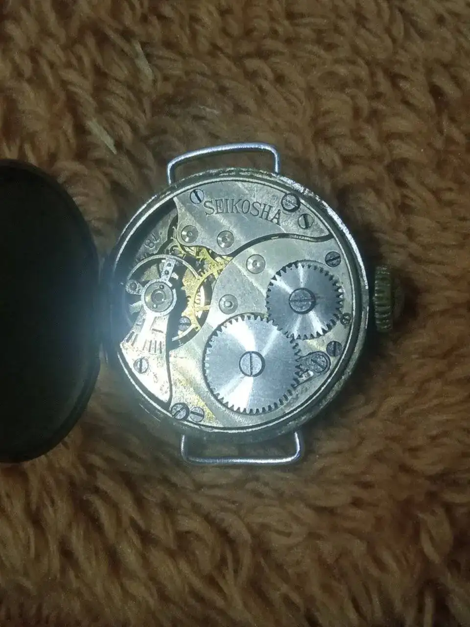

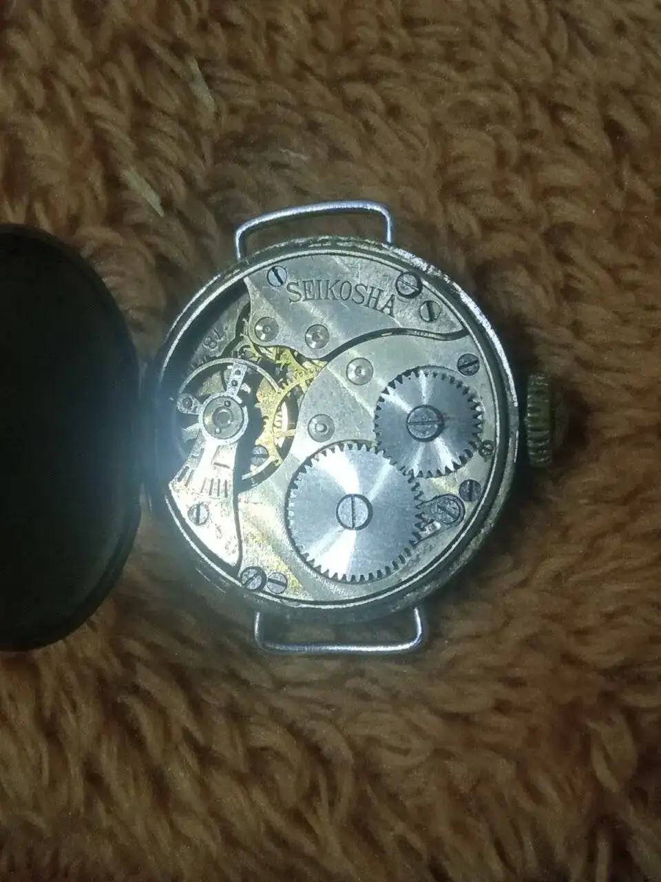

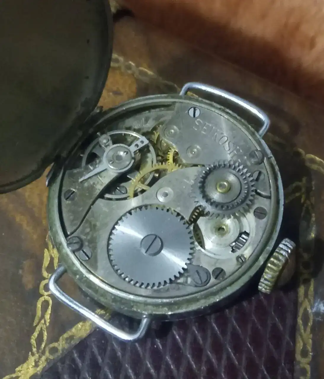

Interesante hilo. :)
En ese Seikosha que muestra el tocayo,
se puede ver una superposición de dientes, entre la rueda corona y la rochet.
Como del lado opuesto a eso, -en la rueda corona- hay un espacio excesivo, más allá de la perspectiva, pareciera, o me parece a mí,
que está mal montada, ... habria que aflojar el tornillo, acomodar el encuentro de dientes de ambas piezas
y ajustar neuvamente el tornillo de la rueda corona?
A lo mejor falta el arito para centrarla bien -anillo de rueda de corona-, pero es una hipótesis, solamente.

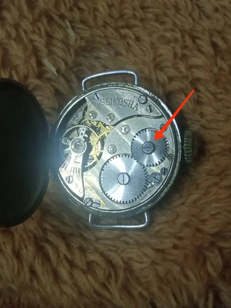

Creo que tienes razón, tocayo mío :worshippy: . Esta tarde enseñaré mejor la maquinaria y su defecto (si tiene algo más ya no lo sé). Espero que con esto no se desvirtúe el hilo de mi amigo Rafa.
Edito para volver a poner la foto señalando la rueda que está suelta (es esa la que mencionas, Golipo, no?). El tornillo que la sujeta creo que está roto. También el eje del volante no parece estar en buenas condiciones. Mal arreglo tiene creo yo, :-(

Qué pasada ese Seiko, Pinontxu 8o Aparte de su valía arqueológica, es rebonito :love:
Aquí tenemos algún que otro "mago" que estoy segura de que es capaz de hacer lo imposible por recuperarlo. No lo des por perdido antes de hablar con Pedro ;-)

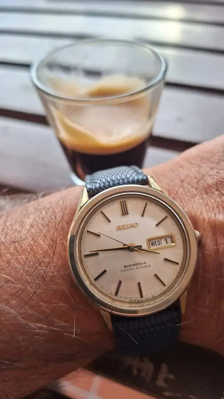

Uno que no se ha mencionado, Seiko Business

Con permiso de Rafa vuelvo a mostrar el Seikosha. Con la rueda corona dada la vuelta, (mientras escribía esto la put...rueda corona se escabulló entre mis dedos, cayó al suelo, empezó a rodar y se metió debajo de un aparador, por suerte conseguí recuperarla)
