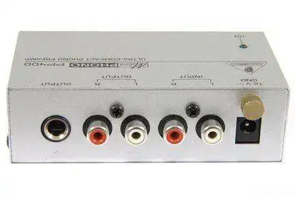

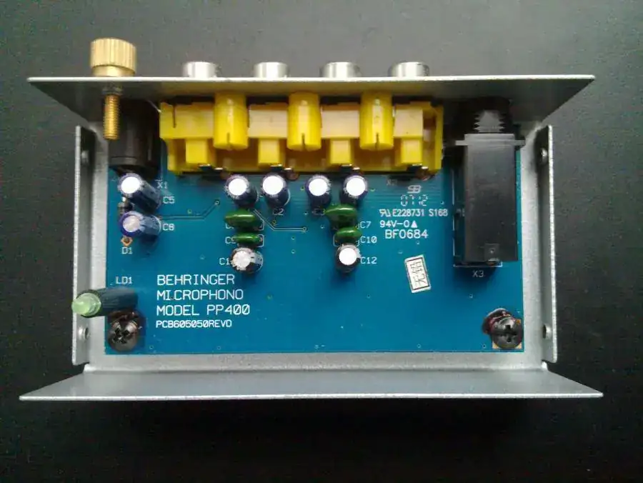

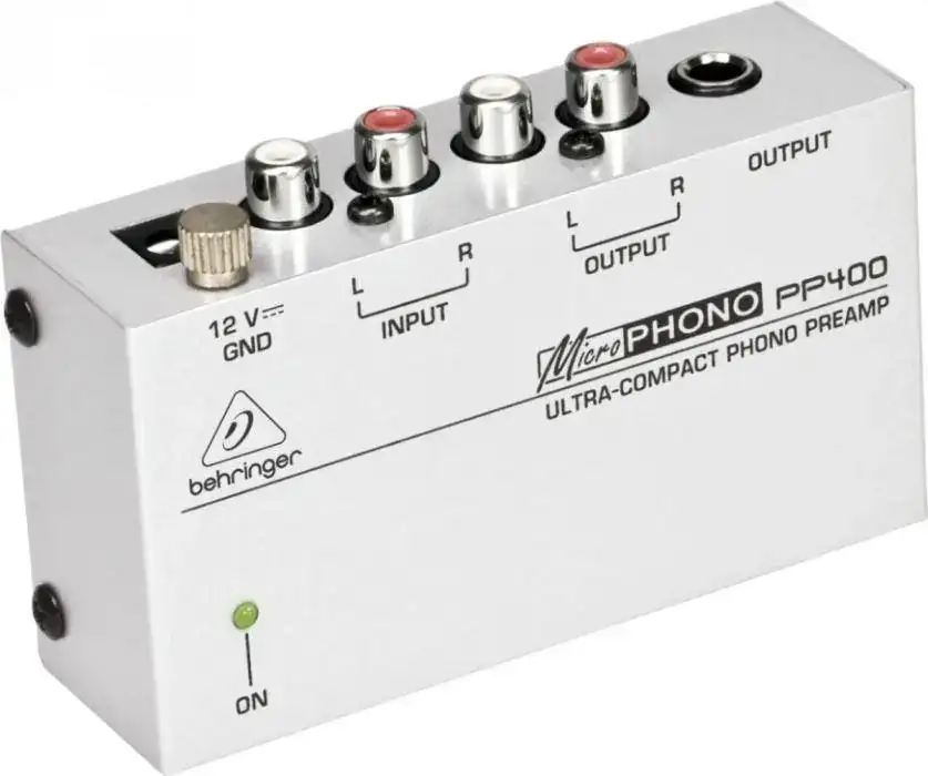

Hola de nuevo, qué os parece éste. ¿Servirá?. ¿tiene las mismas características que las del chino que habéis comprado?
INPUT
Type RCA connector
Impedance approx. 47 kΩ
Max. input level -23.5 dBV @ 1kHz
OUTPUT
Type RCA and ¼" TRS,
stereo connectors
Impedance approx. 50 Ω
Max. output level +11.5 dBV @ 1 kHz
SYSTEM SPECIFICATIONS
Frequency response RIAA
THD 0.06% typ. @ -40 dBu/1 kHz
Gain 35 dB
Signal-to-noise ratio 68 dBu @ 0 dBu, A-weighted
Input sensitivity 5.3 mV @ 1 kHz
