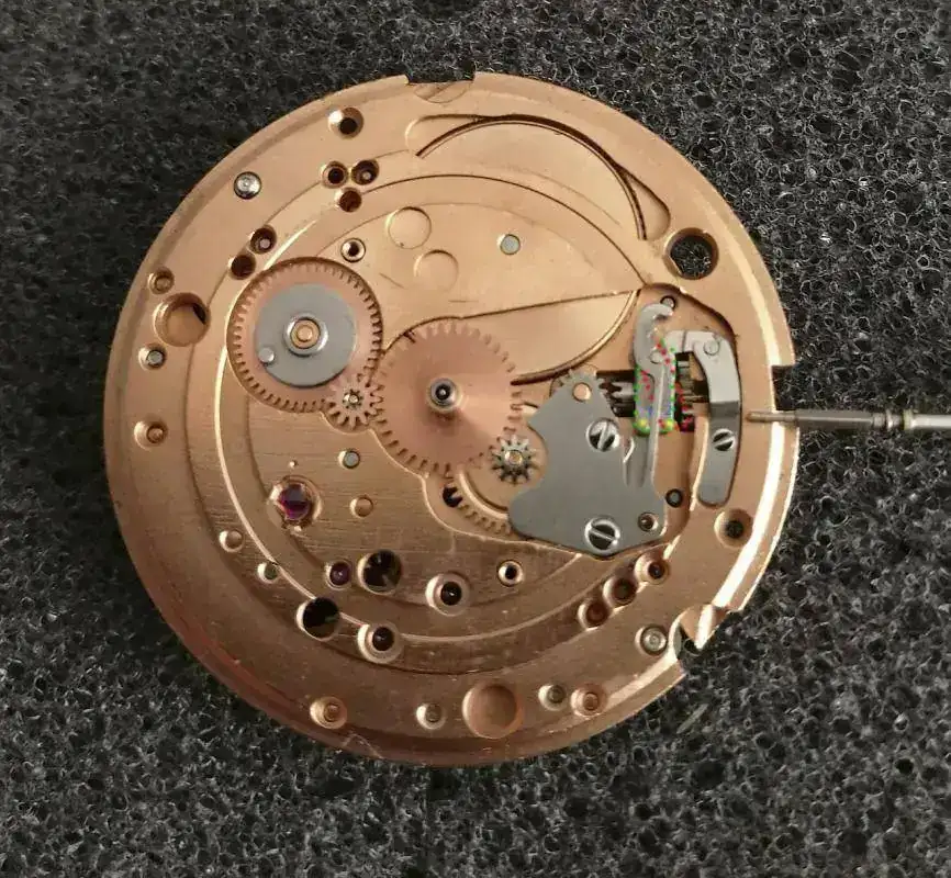

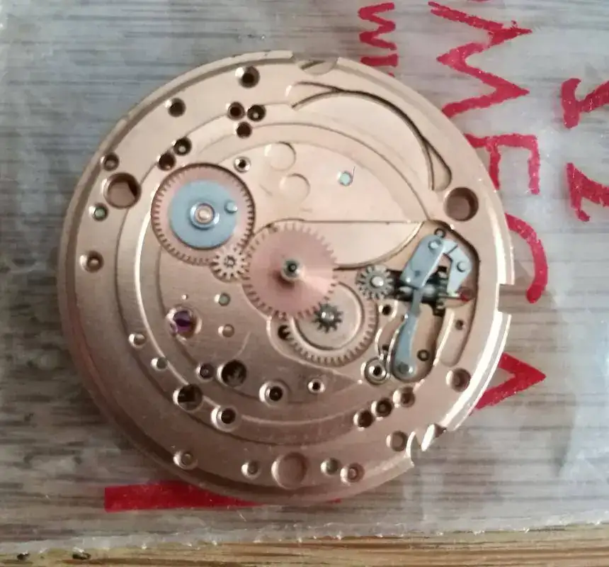

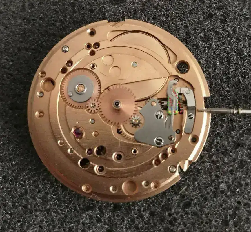

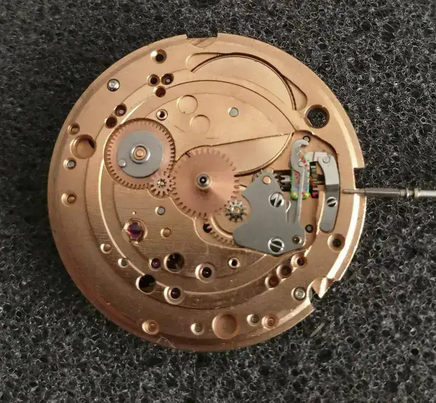

Antes de nada tengo que confesarte que mi cabeza ya no está para bromas y ahora hablo de cabeza. No tengo a mano ninguna foto.
Creo recordar, con todas las cautelas repito, que la pieza que te punteo en verde tendría que estar en la posición que punteo en rojo con lo que el tetón amarillo 1 estaría en la posición 2 y ese es el que engancha la pieza que hace el salto rápido. Quizás al estar mal colocado no deja que la tija haga sus funciones bien. Si me equivoco lo siento.
Ver el archivos adjunto 561009
No lo veo, yo juraría que es correcta su colocación y que probablemente rozara en el piñón de remontuar si fuera como comentas, no te parece?

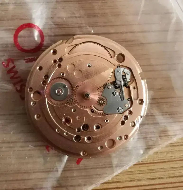

El tiret tiene que actuar plano en la platina base , mira bien que plana . En la foto sale la pletina que sujeta el tiret , a veces de oprimir demasiado pierde un poco de fuerza , dale forma para que oprima el tiret . Aceitalo bien , sin pasarte , para que no se enganche .
  • #30

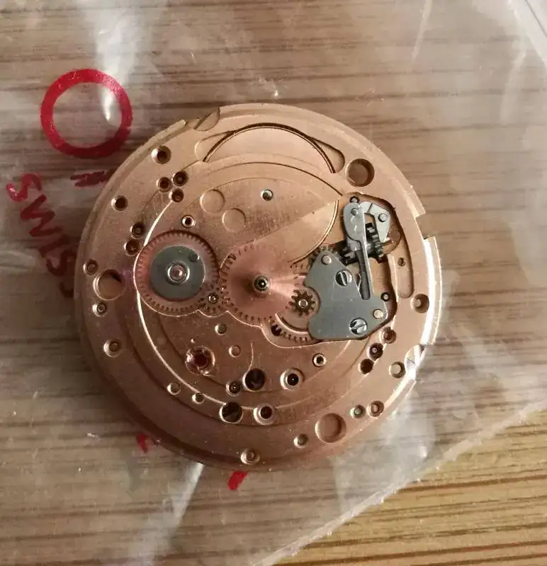

Hola compañero, esa pieza tiene postura, si no se pone bien el mecanismo se atranca, gracias por la foto.

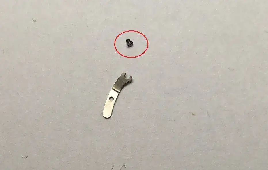

Ayer le estuve dando forma y... partió por la parte mas débil, donde el agujero del tornillo y eso que lo hice con cuidado :-(( asi que nada a comprar esta pieza también, se me está atragantando esto

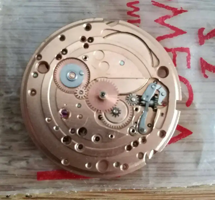

Podrías poner un par de fotos, una con más detalle, como las anteriores pero sin la pieza que se te ha roto, sin ese muelle de retención? Es decir, que se vea el tiret completo y su asiento en la platina y relación con la tija. No se si me explico
Te explicas perfectamente compañero, lo que pasa es que he montado todo a falta de la pieza para no perder nada y he guardado el calibre. Si mis dos hijos terremoto me dejan luego las hago :-)
Te pongo las fotos:

A mi parecer y por la experiencía que tengo en este calibre, creo que el problema está en el desgaste que seguramente tendrá la platina base. Problema dificil, porque no hay otra alternativa que cambiar la platina.
  • #38

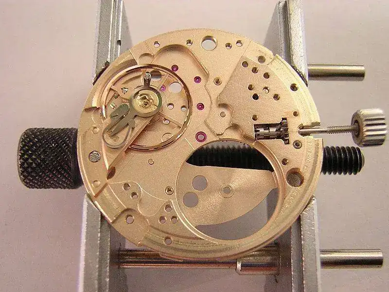

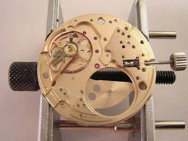

Me imagino que te refieres a toda la base del calibre, pongo una foto de otro foro :
Me podrías decir por donde coge el desgaste? si por la parte final de entrada de la tija o por el principio? se podría encasquillar?
  • #39
No es por la parte final de la tija, sino por la entrada. comprueba la holgura de la parte ancha de tija. Es la peor avería, pues no se puede hacer otra cosa que cambiar la platina.

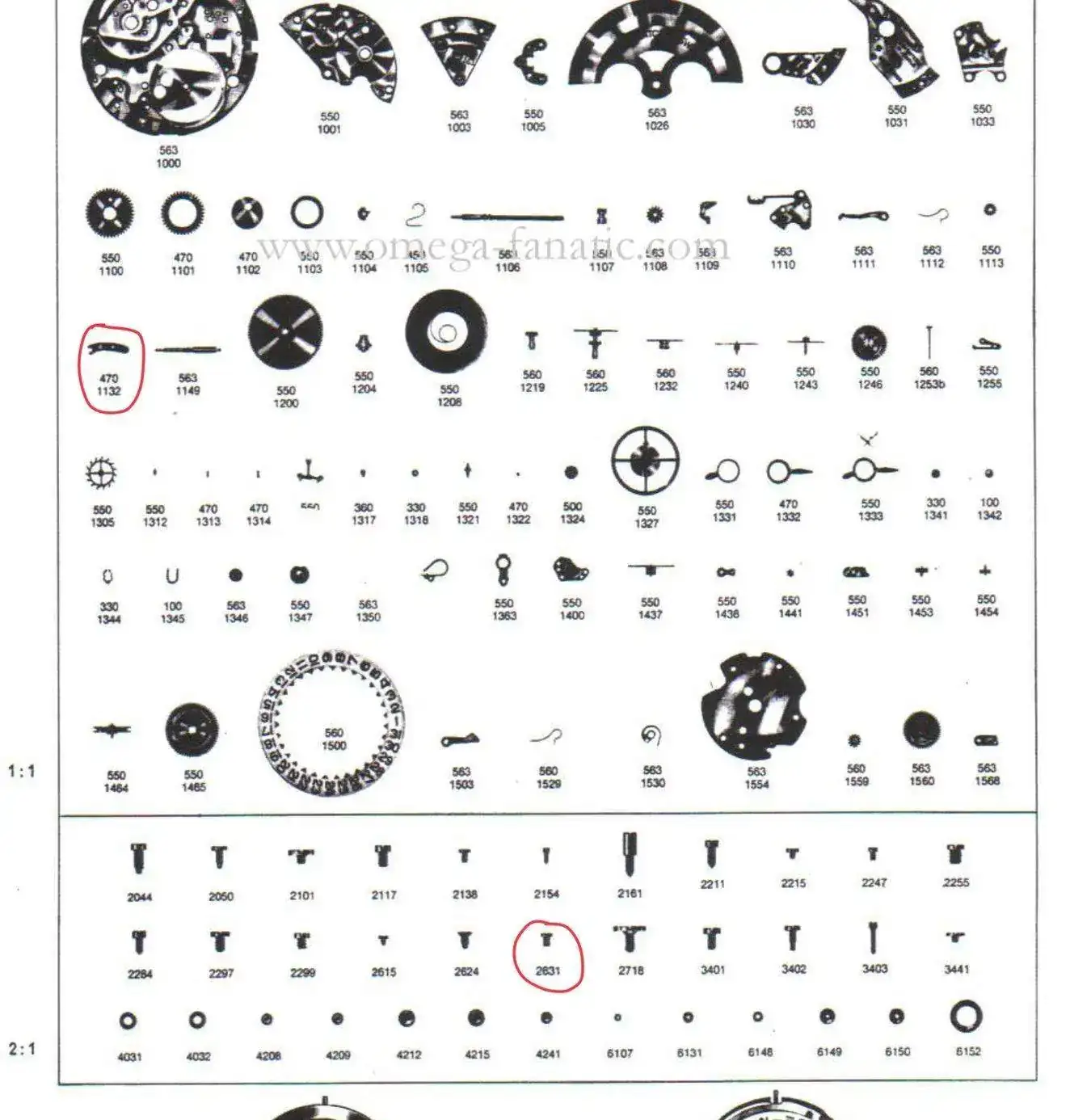

Gracias por las aportaciones, le daré una vuelva a ver como lo arreglo.

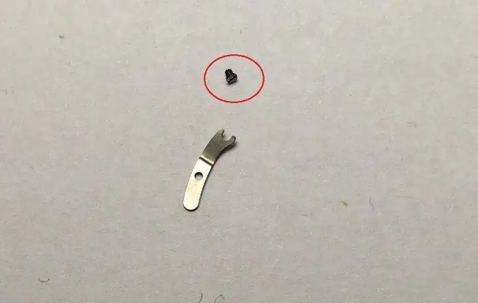

Para mis desgracias he partido el siguiente tornillo:

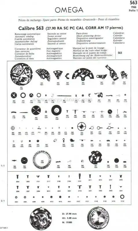

He buscado por las referencias que aparece en el despiece:
Pero no doy con cual es, alguno lo sabe? ::bye::

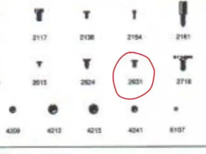

Hola. Aunque mi opinión poco cuenta ante la de los maestros, coincido con ellos en cuanto a la causa del problema.
En relación al tornillo que comentas, se trata del 2631.
  • #45
Quizá aquí lo veas mejor
