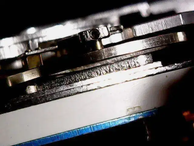

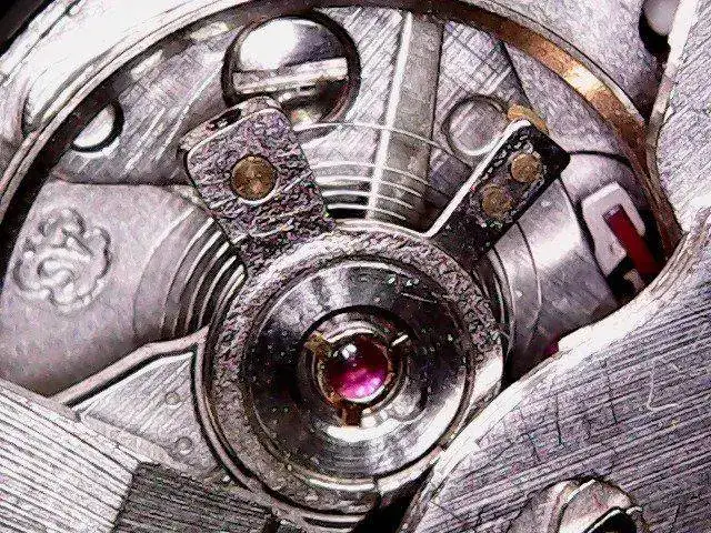

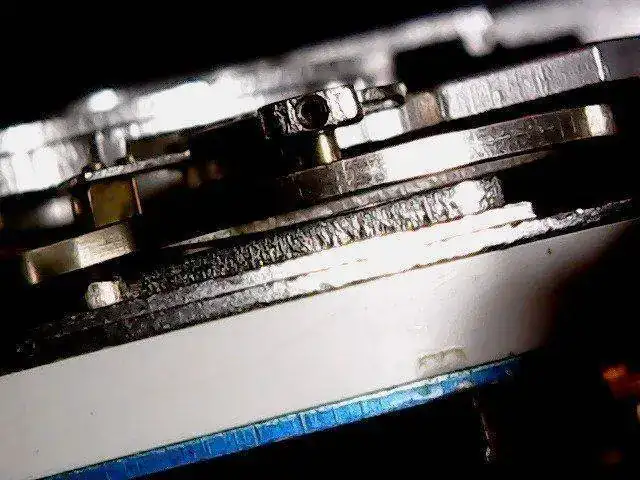

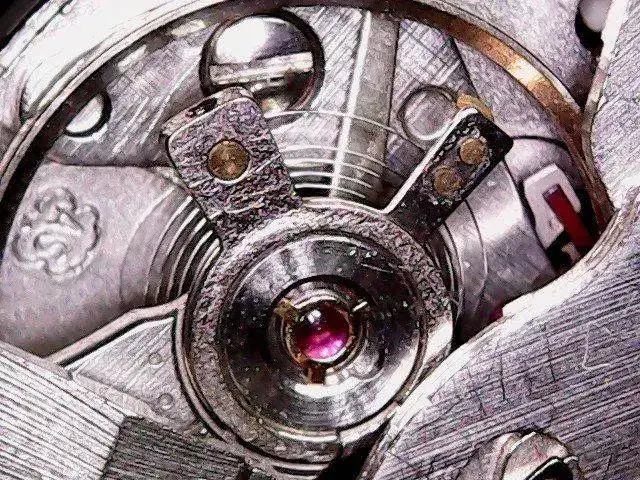

Qué raro. He tenido que equivocarme la primera vez que medí el retraso. Hoy lo he dejado 5 horas y media (dial hacia arriba en una mesa) y se ha retrasado 16 segundos. Esto es, 1 minuto y 14 segundos de retraso al día...
De todas formas dejo fotos del volante y espiral visto desde arriba:
Visto de perfil:
La verdad es que me da un poco de miedo quitar la espiral del puente para hacerle una foto al volante con la espiral solo...
Un vídeo con el volante funcionando:
Y de perfil:
Un saludo y gracias
