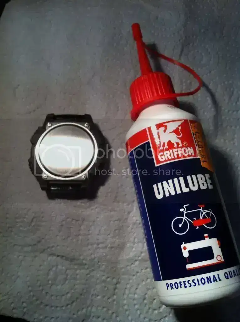

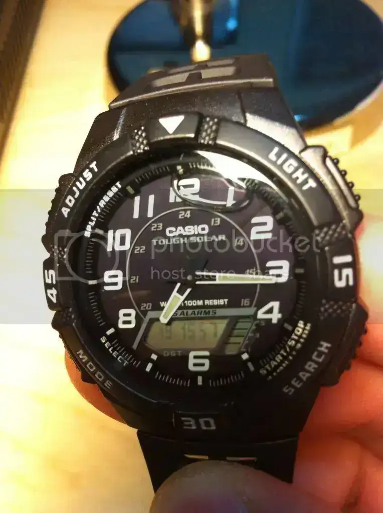

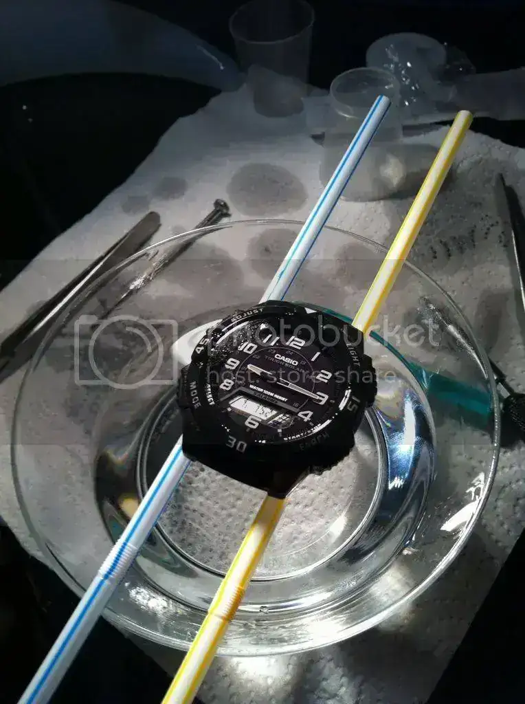

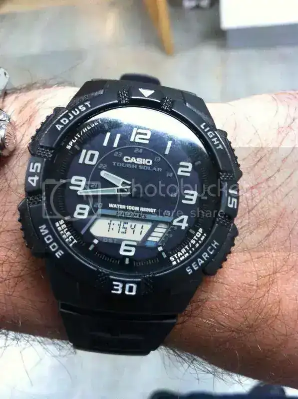

He “tuneado” mi reloj para hacerlo 5000 metros water resistent.

Una duda me surje: al hacer esto mismo con un reloj analógico, el funcionMiento de las manecillas se vería afectado?

Imagino que por un lado habrán usado es aceite de silicona poco denso. Yo use aceite uno de 200 cts, que fue el mas ligero que encontré, pero otros compañeros del foro francés usaron uno de 20 cts.
Un compañero, Jecko, intentó hacer la experiencia con un G-Shock analógico, se puede ver en la pagina 9 del hilo francés. Cuenta que las agujas girarón durante unos 5 minutos, y eso con dificultad evidente. Después se paró para siempre. Viendo el resultado, piensa que con el reloj Beuchat han usado un aceite mucho menos denso (el uso el de 100 cts)

En un reloj con corona, habría que colocarle una junta tórica, que sellase el espacio entre la tija y el tubo, en lugar de sellar entre la corona y el tubo.

Tengo que decir que intenté poner el aceite primero como vi en otros post, rellenando la caja y luego poniendo el movimiento pero me quedaba mucho aire, así que después lo hice a tu manera y es mucho mejor :ok:::clap:.

Al final le quité un poco de aceite y le dejé una burbuja, más bien grande. Esta bonito ver como se desliza de un lado al otro de la esfera con los mínimos movimientos.
