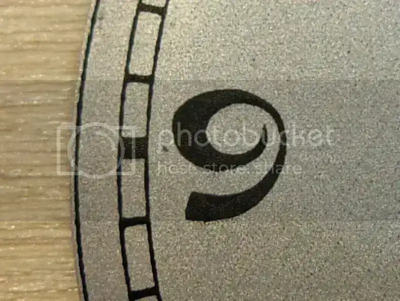

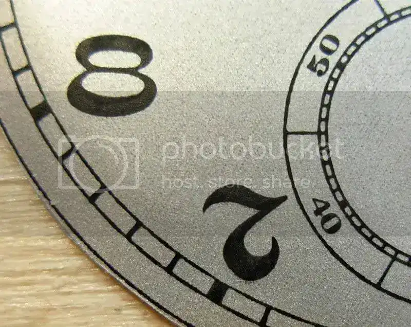

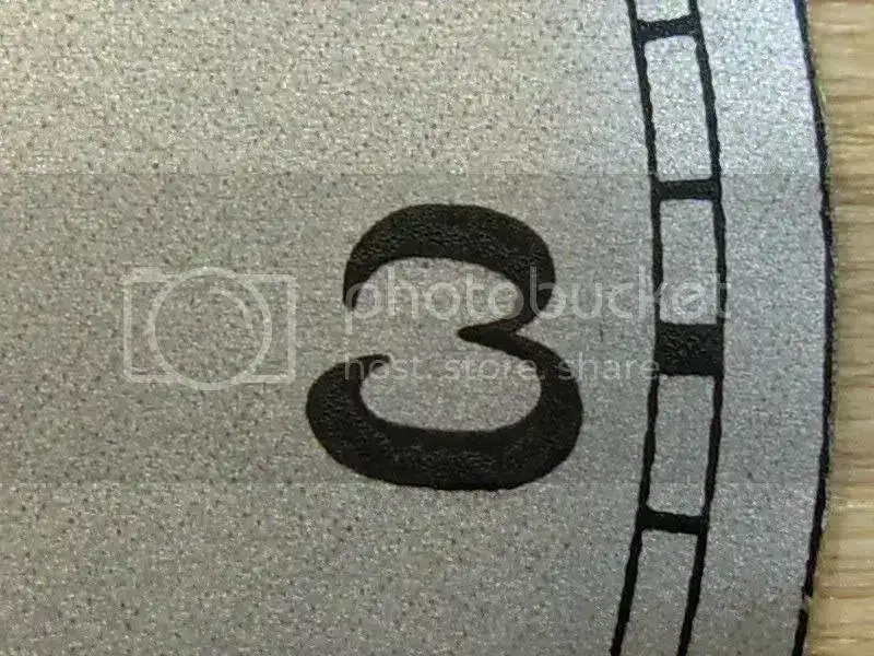

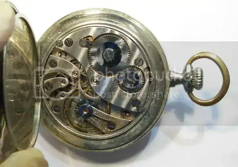

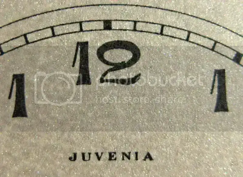

Hola a todos:

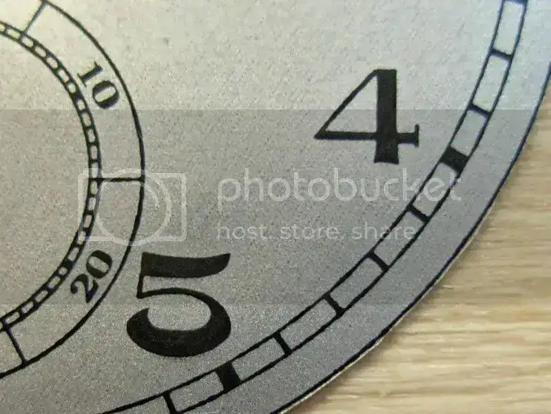

Después de unos días apartado de los relojes, (demasiadas obligaciones laborales, familiares y otras gaitas) vuelvo otra vez por aquí.
Bravo por las pruebas del pantografo, (y por el nuevo diseño).
Sobre este tema, yo recuerdo cuando era muy, pero que muy joven, que existían una especie de reglas, con letras recostadas, para usar con una especie de tiralíneas, especifica cada regla para el diámetro del aparato rotulador, que usaba en mis ejercicios de dibujo técnico.
Con esas reglas, era fácil (y largo) hacer inscripciones de una calidad casi profesional. Tal vez, si eso existe todavía, podría ser el sistema para hacer inscripciones de alta calidad.
Yo también he avanzado un poco mis pruebas.

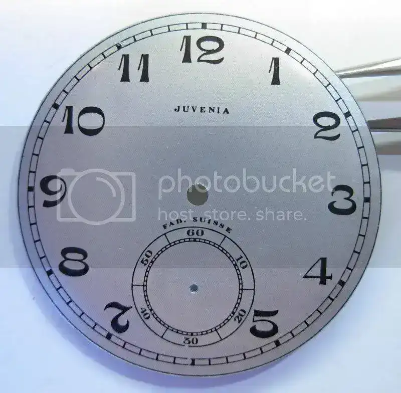

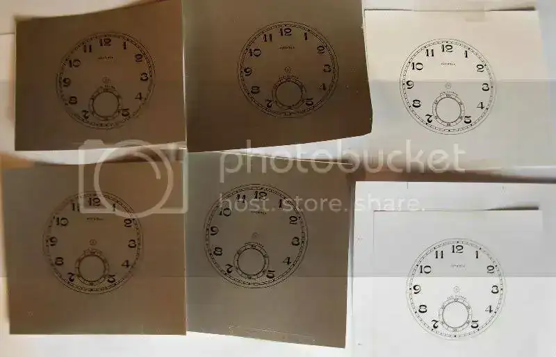

Los resultados son bastante buenos, como para que el trabajo se pueda enseñar, pero no deja de tener el sabor agrio de saber que no es mas que una pegatina colocada sobre la esfera.
Compre hojas auto-adhesivas del platico plateado (también otras blancas, muy brillante y bonitas) y las he impreso por sistema láser, con el gráfico que ya mostré en este mismo hilo.
La esfera original de este reloj era plateada, así que este plástico es bastante parecido a lo que debería de ser el reloj original.
Esto tiene la ventaja de que con el mismo trabajo, haces varias copias, por si la primera se estropea.
El resultado es mucho mas nítido que el primero que me imprimieron, aunque no tiene tanto contraste como aquel. De todas formas, y sin tener delante otra esfera para comparar, el resultado es bastante aceptable.

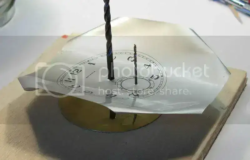

Como el material es auto-adhesivo, preparé un sistema para pegarlo en el lugar correcto con un buen grado de precisión.
Usé los orificios de las agujas de minutos/horas y el de segundos, para usarlos como guías al colocar la "pegatina"
El resultado es lo bastante, aunque como ya dije antes, esto no deja de ser una pegatina que simula ser una esfera.

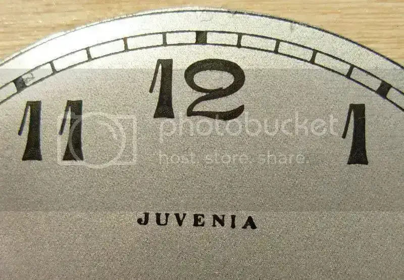

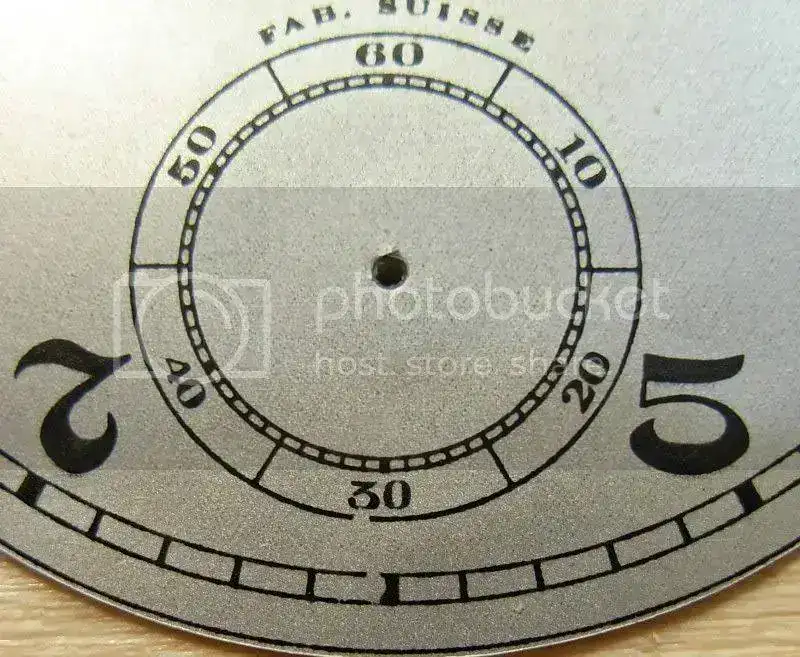

Visto con mas detalle.
Debajo del 30 de los segundos, hay una pequeña falta. En todas las impresiones hay alguna pequeña falta en un sitio u otro.
Me encanta el diseño modernista de este nueve
Aunque el resto de los números, no se quedan atrás.
El soporte es totalmente plástico, tanto es así que puede lavarse sin problema. La tinta es tóner de impresora láser, que también puede lavarse e incluso frotarse suavemente sin que se suelte, ser borre o se corra. Como veis, todo lo contrario de lo que le ocurre a una esfera de verdad.

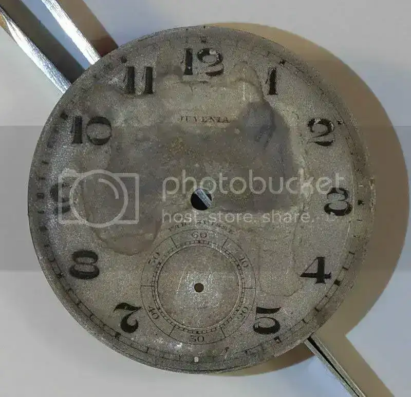

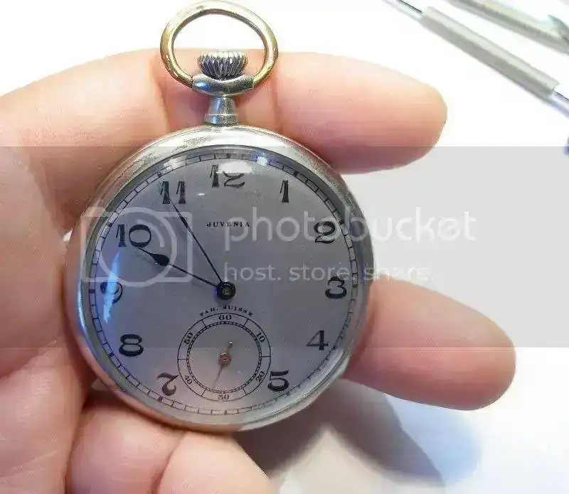

Subo otra vez la esfera original, para poder compararla
Esto de colocar una esfera de "engañufla" en un bonito reloj de bolsillo es de lo mas curioso. Es una sensación encontrada, entre dejar el reloj presentable y hacer una reparación que nada tiene que ver con el arte de la relojería.
Por un lado, está muy bien tener el reloj con el aspecto de ser un buen reloj, por otro lado está la sensación de haber hecho algo que no se hace en relojería.
Cuando termine de montar el reloj, con esta esfera, se lo he enseñado a mi mujer.
.- ¿Que te parece? .- Muy bonito, muy bonito.
.-¿No le notas nada raro? .-Pues no, ¿que le pasa? me dice.
El reloj da totalmente el pego (al menos sin abrirlo) pero claro, eso de saber que la esfera es una pegatina, no es nada agradable.
Bueno, el reloj está totalmente montado, aunque adelanta del orden de 15 minutos al día 8o pues tiene unos cuantos problemas mecánicos de incierta solución, pero la verdad es que verlo en la mano resulta francamente bonito.
Un saludo. Rafa
  • #34
Hola Rafa, ¡¡esto te ha quedado de maravilla!! pues la resolución de los números tan de cerca se ve perfecta así que a distancia normal se debe ver fabuloso y ademas con un poco de paciencia se pueden retocar los pequeños fallos, creo que has dado en el clavo. Lo de la pegatina si esta tan bien hecha como esta solo lo sabes tu, yo tengo un par de Duward que no se si la esfera se restauró alguna vez o son originales pero se me pelan a trozos por la parte exterior como si fueran una pegatina.
De todas maneras para relojes normalitos se ve una solucion aceptable.
¿Es muy grueso este plastico? lo digo por si en las esferas de pulsera no molestará a las agujas, sobre todo a la del segundero, un saludo y como acostumbras un b u e n t r a b a j o.
  • #35
Gracias por tus comentarios :)
Este plástico es extremadamente fino. Acabo de medirlo ahora mismo: 0,07 mm.
Como comparación, un folio de papel, de los normales de 80 grs, acabo de medirlo en 0,10 mm. El plastico que me imprimieron la primera vez, muy similar a este, pero no auto-adhesivo, medía 0,12 mm.
En este reloj de bolsillo, incluso muchísimo mas grueso, no plantearía problemas, pues hay sitio para todo.
En uno de pulsera, todo está en probar.

Tengo este reloj desde hace varios años y entre el desastre que fue el intento de limpiar la esfera, junto con problemas mecánicos, me desilusionó tanto que el reloj ha estado, a mitad de desmontar, guardado en una caja todo este tiempo.
