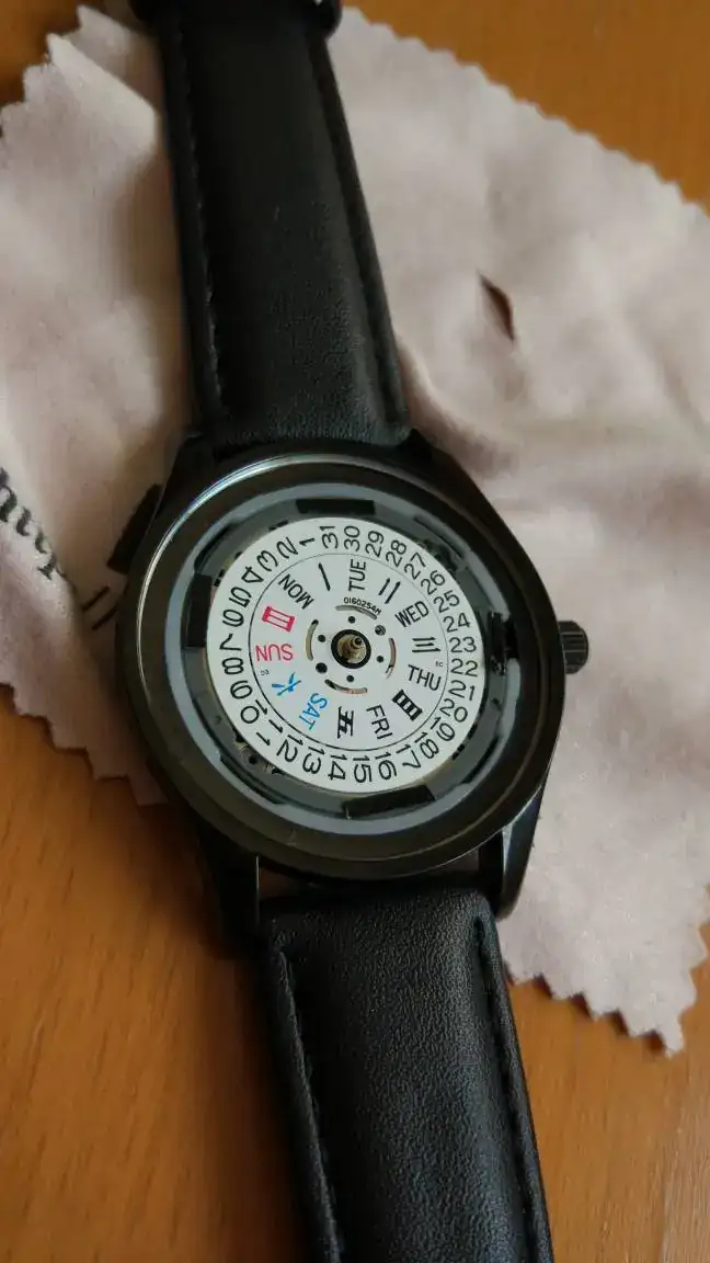

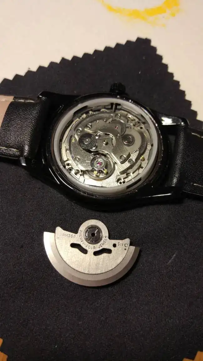

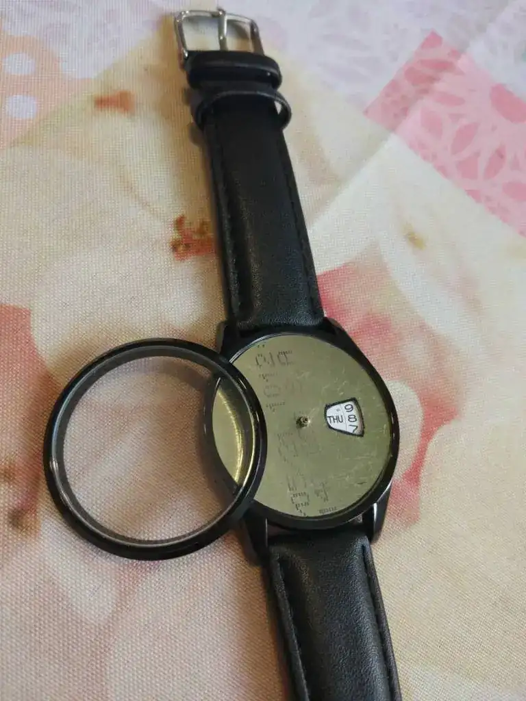

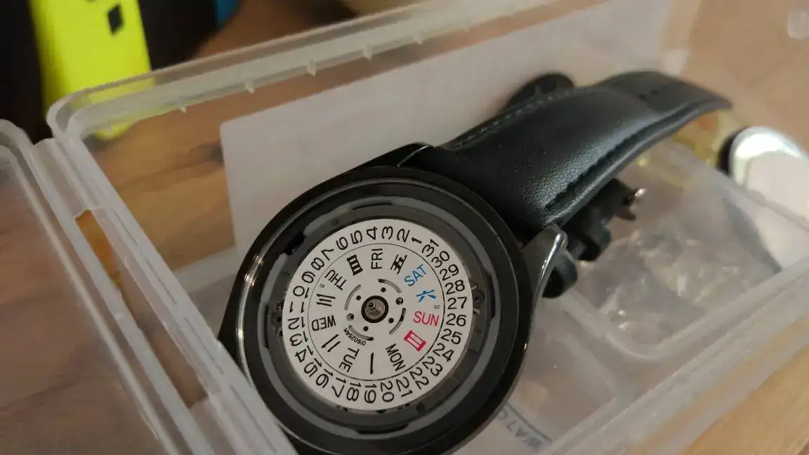

Adjunto alguna foto mía por si os ayuda, la maquinaria es Seiko NH36, en alguna de ellas podéis ver que con el cristal quitado (y también el aro de metal que lo sujeta) se puede ver cómo queda desde delante sin dial cristal etc.
Hay una vista posterior también de la bata y eso. Voy a ver si encuentro una de cono va el cristal respecto a la caja y eso
Edito:
Añado una foto de la pieza que hace que quede encajado el dial a la caja, que queda pues el dial entre el cristal y si aro de metal, y la caja

Wuau muchas gracias por la info. Pero aún no me ha quedado claro como sacar todo por detrás si es que se puede... que imagino que sí porque tu lo has hecho así, no?
Vale, analizando la info más detenidamente dices que el cristal lleva un aro que se saca y que sujeta el mismo a la caja. Ese aro imagino que se saca metiendo algo fino en el borde y haciendo palanca, no? Pero no has esconchado la pintura?

Yo es que me cargué el dial para poder sacarlo. Te cuento cómo lo haría actualmente para poder hacerlo sin romper nada.
Yo creo que sí o sí se necesita prensa. Habría que quitar la tapa de detrás, acceder al movimiento, y ya ahí hacer presión al movimiento de detrás hacia delante con la prensa para sacarlo.
El plan b es quitar el movimiento tirando de él y que salgan de mala manera las agujas al chocar contar el dial. Una vez esté el movimiento fuera, empujar el dial con la prensa de detrás a adelante de manera uniforme para que no se doble (son muy finos) y extraer el dial y cristal ya que saldrá de golpe.
Si haces palanca desde fuera, o tienes el instrumental adecuado o en su defecto vas a rayarlo todo
Te aconseja un fisioterapeuta, no soy relojero, así que con cuidado mis consejos que no soy profesional de ésto

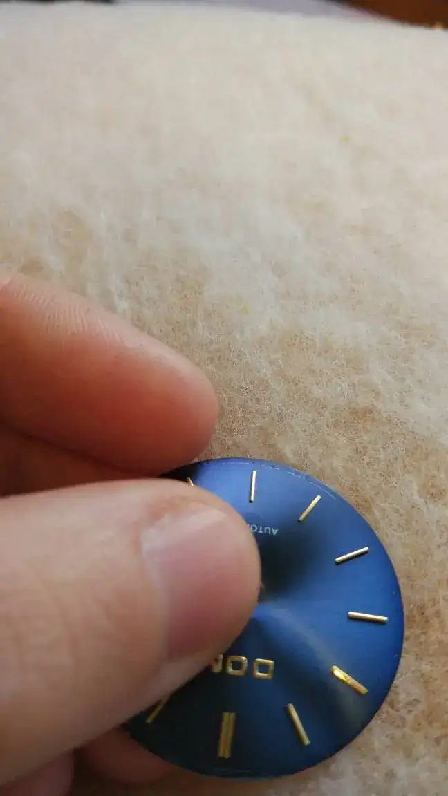

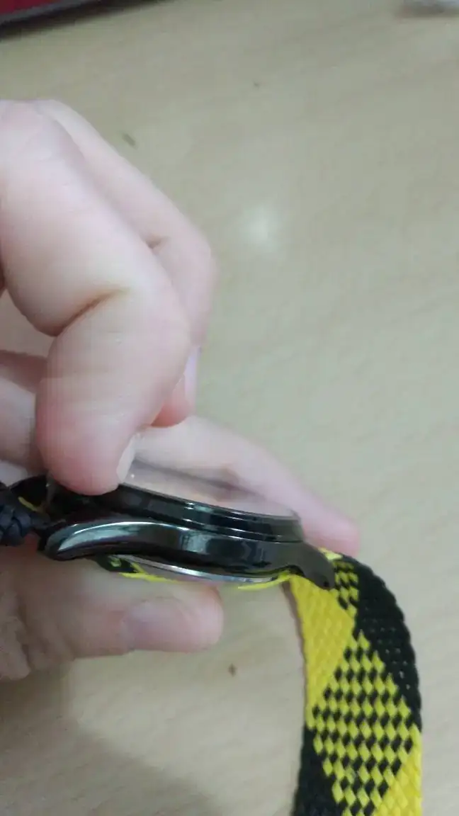

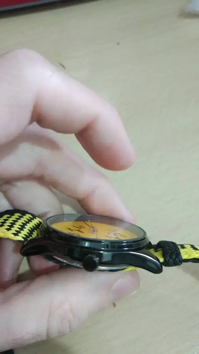

Te adjunto dos fotos más del"aro" que no sé cómo se llama que es el que se separa de la caja, es el que fija el dial a la maquinaria y mantiene todo sin que se mueva.
El dial como ves lo rompí, y te dejo un detalle de la cantidad que tapa o fija de él el "aro" de metal del cristal. Esa marquita en la periferia por dentro es lo que queda fijo.

Me da miedo opinar sin tener mucho conocimiento, pero yo no haría presión en el movimiento para sacar el conjunto bisel/cristal ni loco.
Por lo que he visto yo intentaría sacar el bisel/cristal (no se exactamente como, supongo que con una navaja o algo asi pero protegiéndolo con plástico para no rayar nada) y después desatornillando por detrás los tornillos que sujetan el movimiento a la bata este debería salir por delante.
Pero bueno, ahora que me doy cuenta en tu caso si has quitado el bisel/cristal ya no necesitas sacar el movimiento, porque ya podrías separar el cristal del bisel, poner el nuevo y volver a montar.
En fin, espero que des con la forma correcta.

Mi movimiento no iba con tornillos a la bata, quizá sean algo diferentes.
Está claro que si haces palanca desde fuera sin lograr marcarlo y rayarlo, ya lo tienes fuera el cristal y bisel.

Nada, no encuentro la forma. He intentado quitar el aro golpeando con un plástico fino de estos que se usan con los móviles pero está bien agarrado. Observando tu foto creo que la trasera del reloj tuyo es diferente a la mía. No veo el aro negro que encajona el mecanismo, luego por detrás, tu mecanismo sale bien, pero yo no puedo sacarlo...

Lo que yo tengo distinto es el aro metálico negro por encima de la bata, el que señalo con una flecha en la foto del primer post. Gracias le echo un vistazo a tu hilo.
