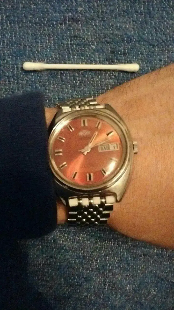

Hola acg, seguí tu consejo y fue un alivio ver que ahora el disco de semana calza perfecto
Desgraciadamente el movimiento se para de a momentos, tal vez le entro pelusa por tanta mano metida, igualmente a la hora del cambio de fecha el disco no corre y la aguja de hora se clava. Ah! El cotonete de fondo es porque no tenía el remate de armis para esta caja así que corte el palito de un cotonete y quedó bastante prolijo
