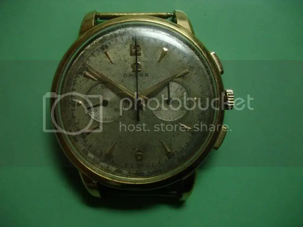

Os muestro un trabajo que aun estando exento de complejidad técnica, siempre es gratificante porque devuelven la vida a este tipo de relojes que suelen tener valor sentimental y alguna historia detrás.

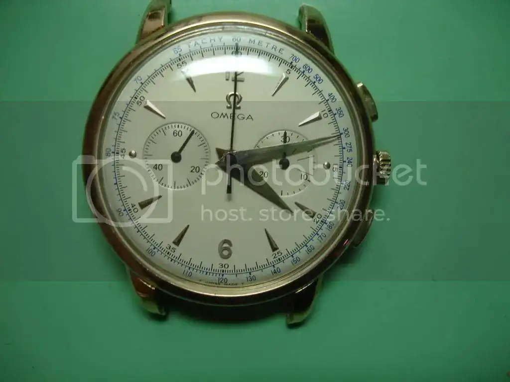

Se trata de este Omega.

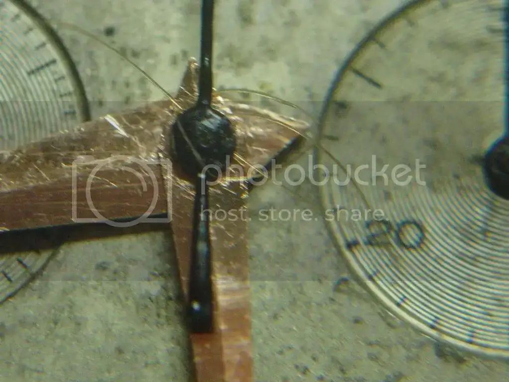

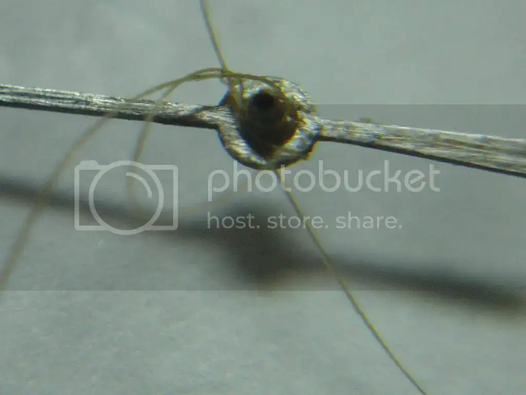

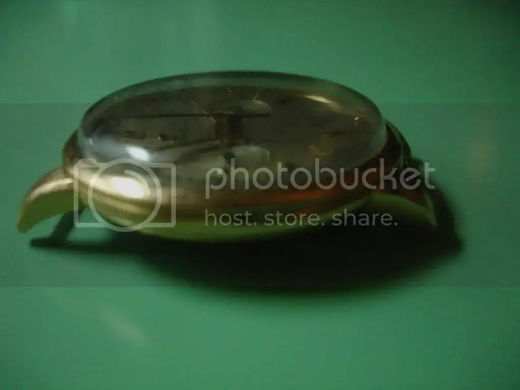

Aun me pregunto como llegaria hasta ahí, pero tenia un hilo como de nylon enredado en la trotadora.
Cabe pensar que incluso podría estar a propósito porque estaba atado dando una vuelta por encima
y además la manecilla se salía.

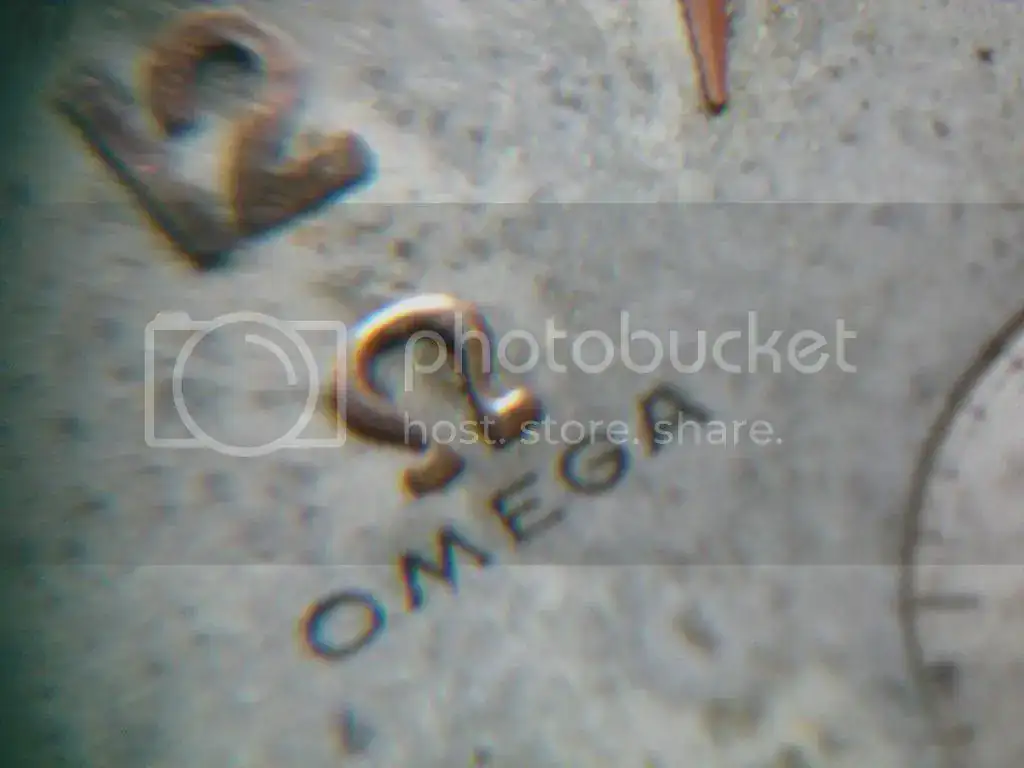

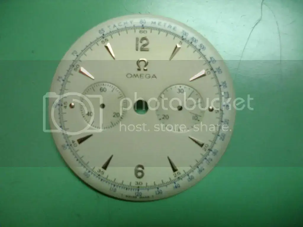

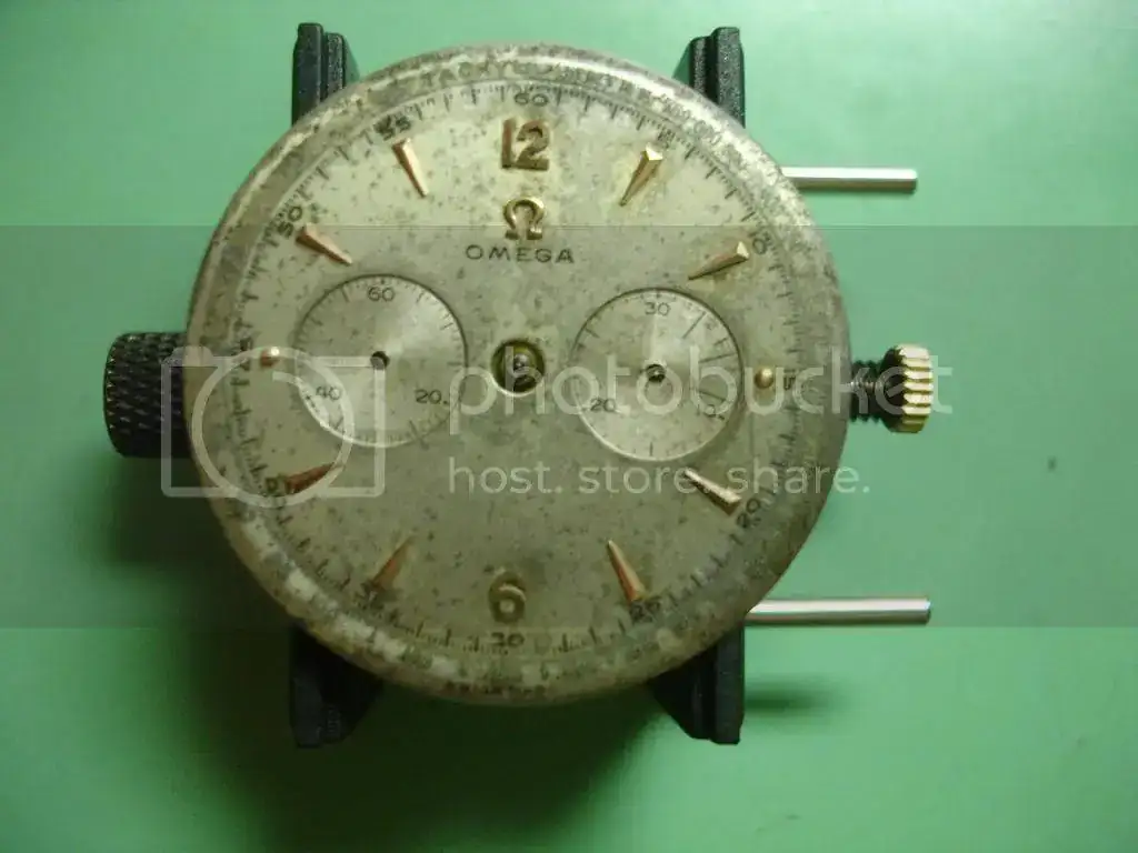

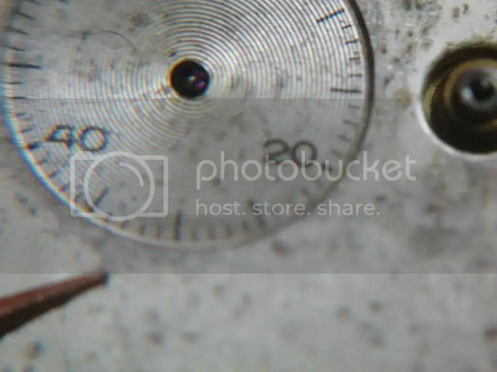

La esfera tenía marcas típicas de la edad asi como restos de haber tenido humedad en algún momento.

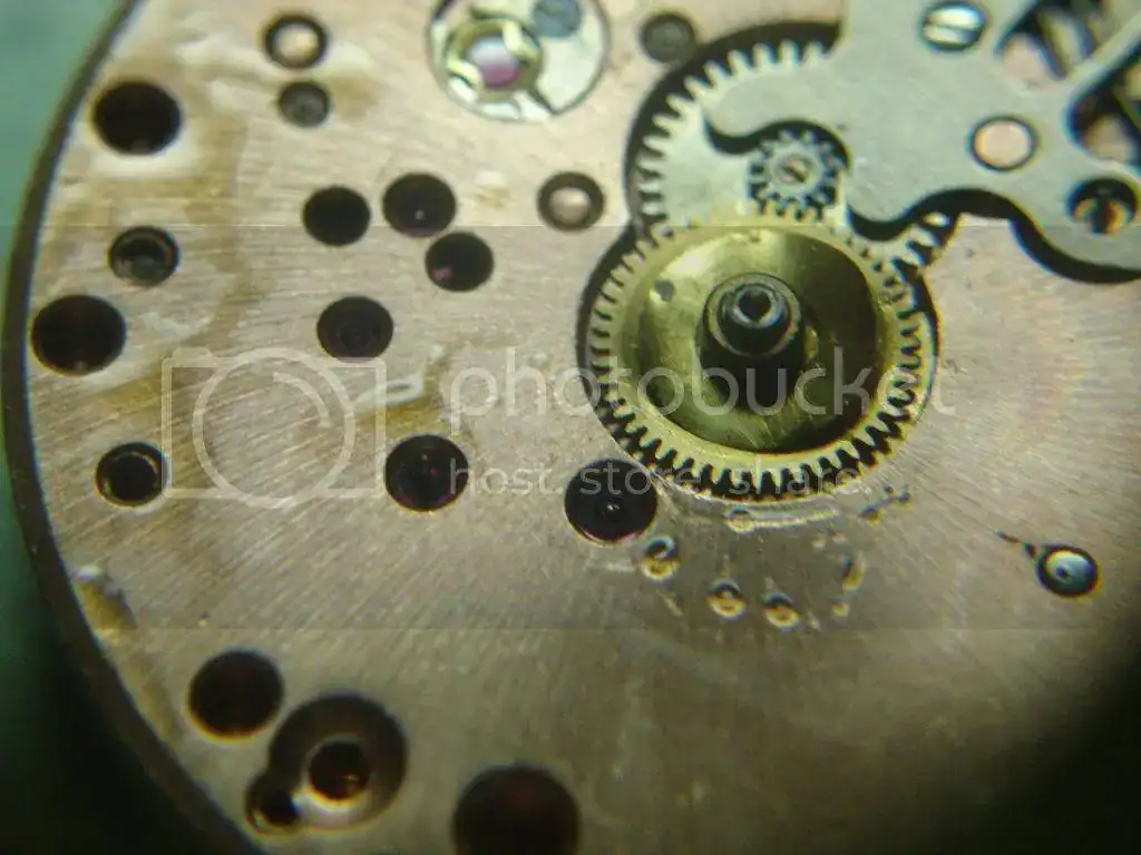

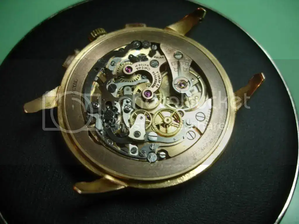

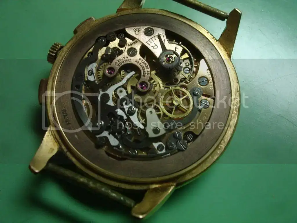

El movimiento es un Omega 320 base Lemania CH27, que afortunadamente estaba en bastante buen estado solo con suciedad y exceso y faltas de aceite (dependiendo en que sitios), por lo que solo hubo que desmontar, limpiar, aceitar y ajustar.

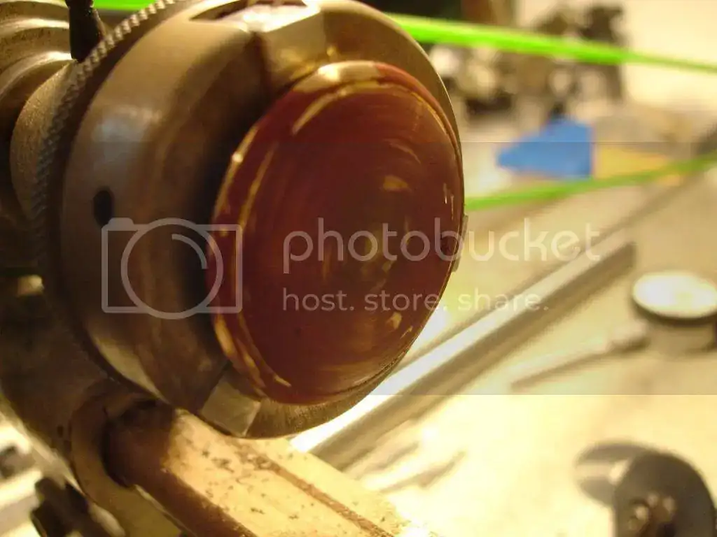

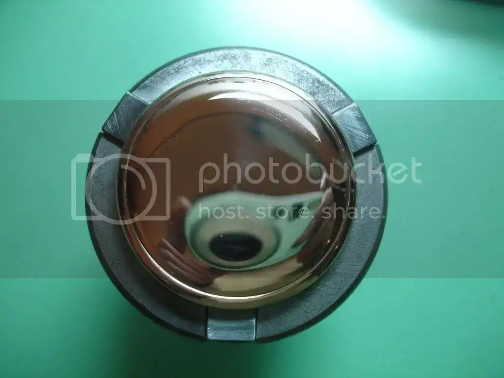

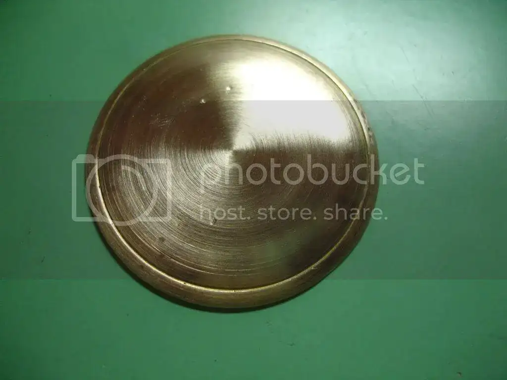

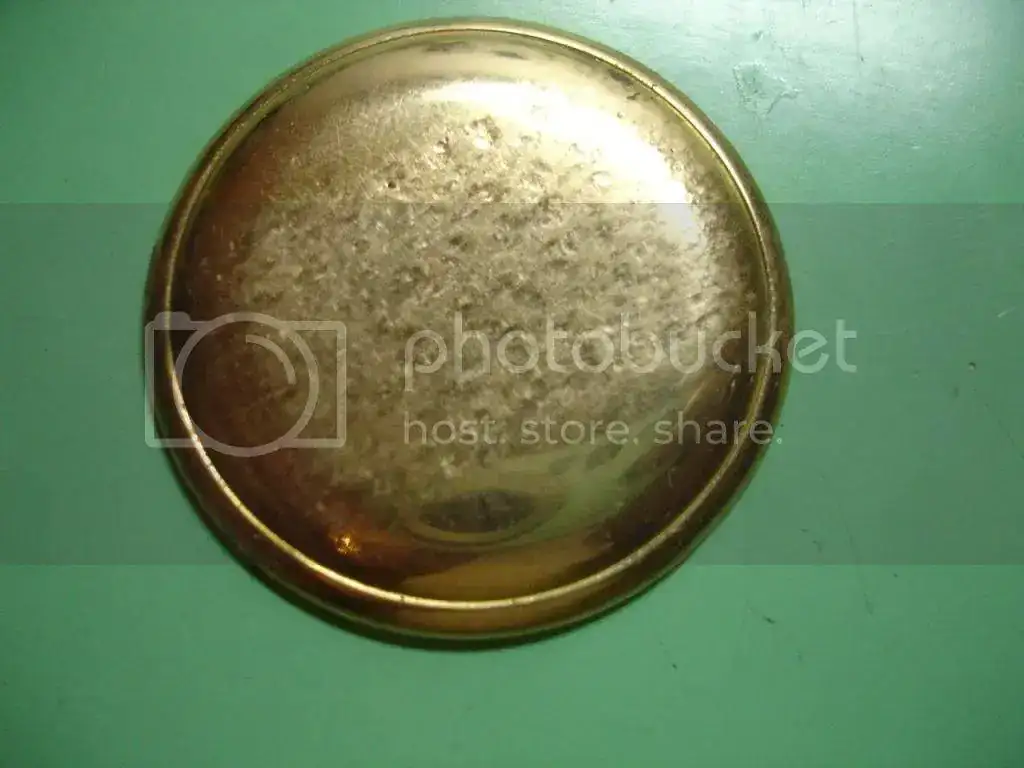

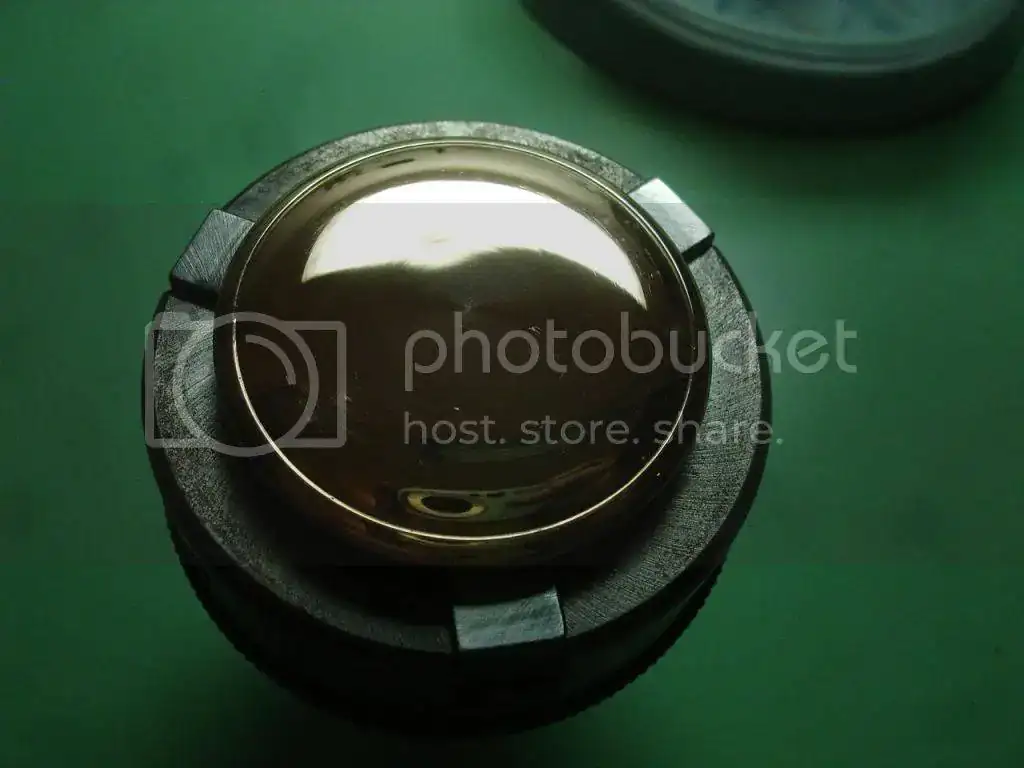

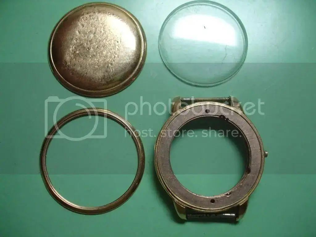

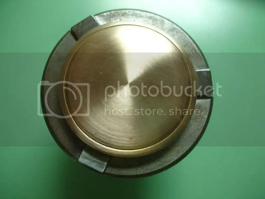

La caja y sobre todo el fondo tenía marcas por haber llevado una correa tipo nato, desaconsejable totalmente para estos relojes, pues el oro se deteriora como muestra la imagen.
Poco a poco y trabajándolo circulamente van desapareciendo las marcas.
Hasta devolverle (en la medida de lo posible) el aspecto que debió tener en su dia.

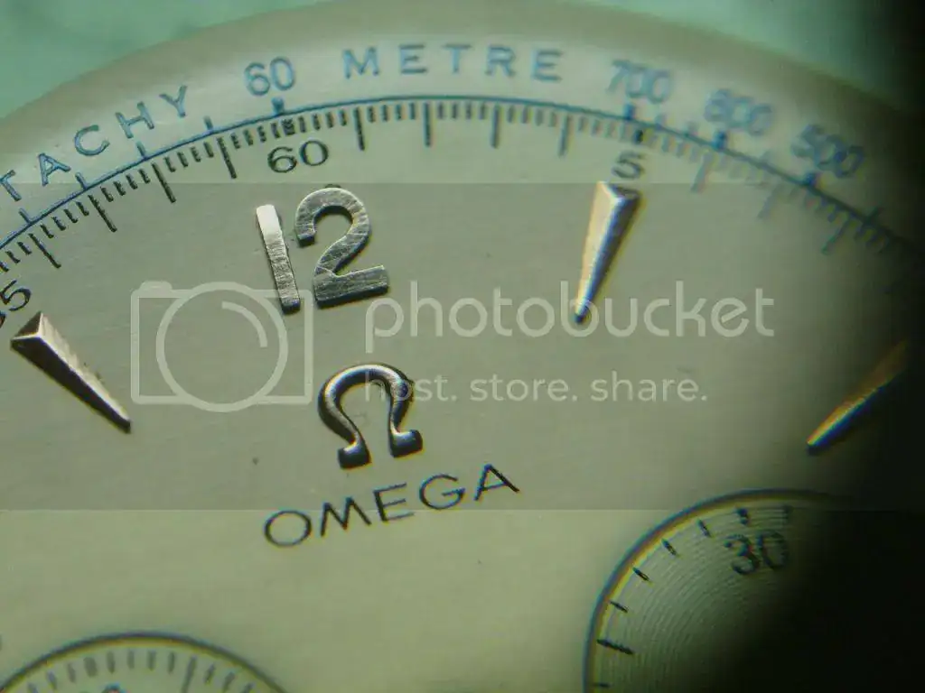

Hay quien prefiere no restaurar las esferas para conservar la pieza totalmente original, como casi todo eso va en gustos.
Particularmente en este caso creo que la restauración estuvo acertada.

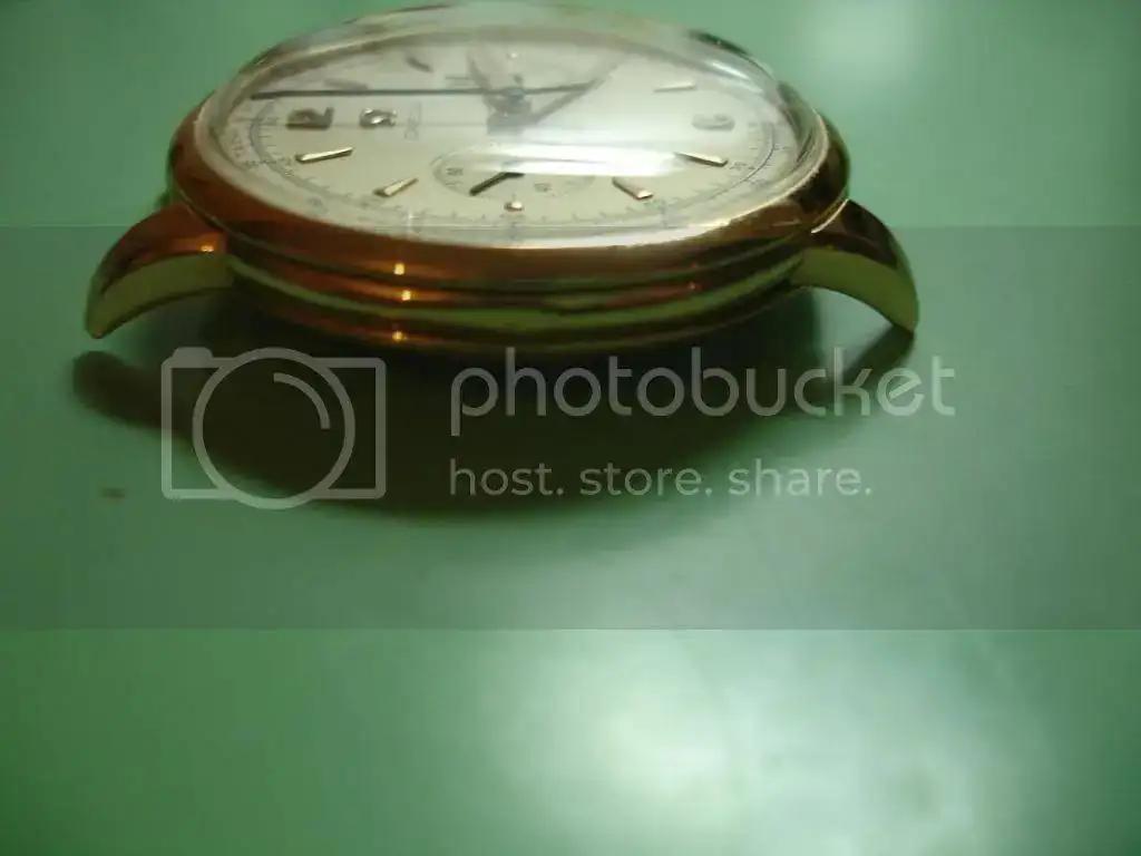

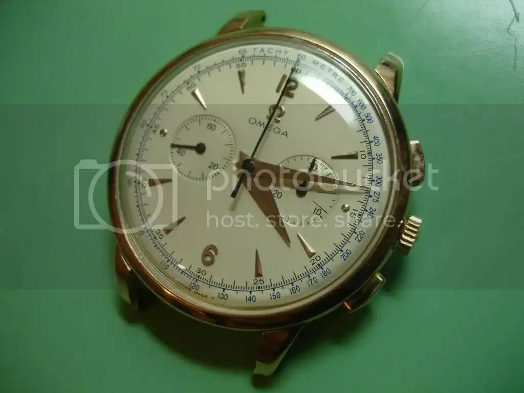

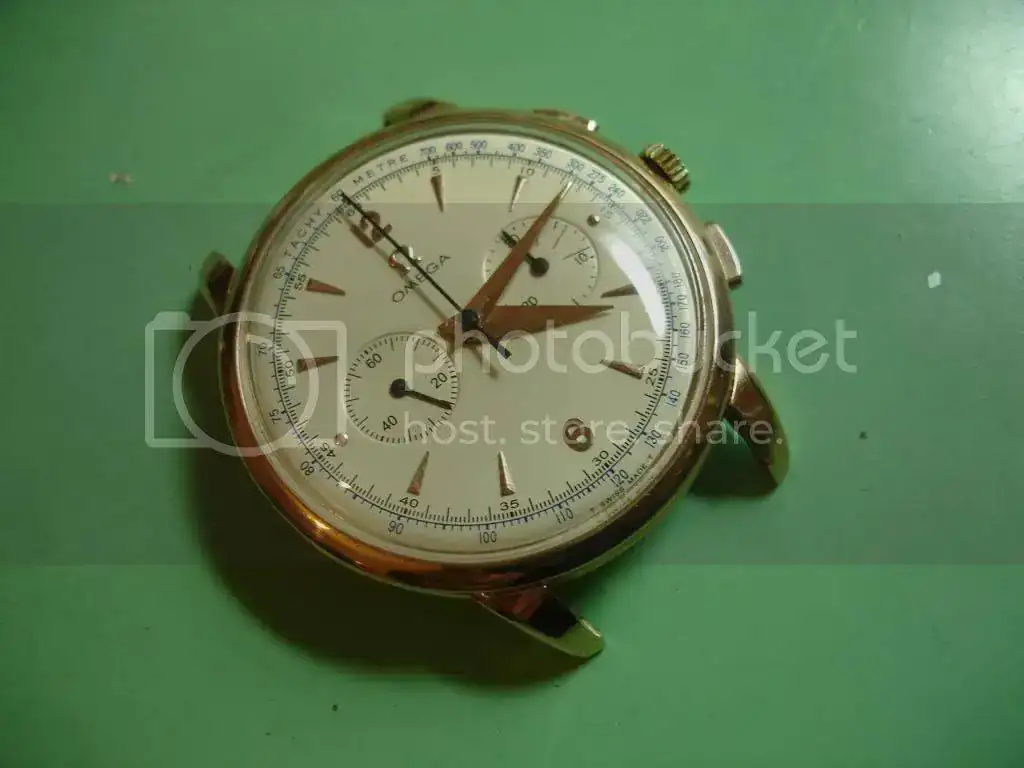

Y el resultado final con el calibre limpio y funcionando, despues de cambiar cristal y pulir manecillas...etc.
