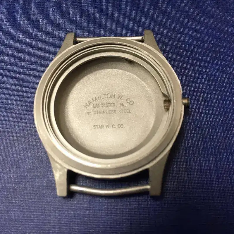

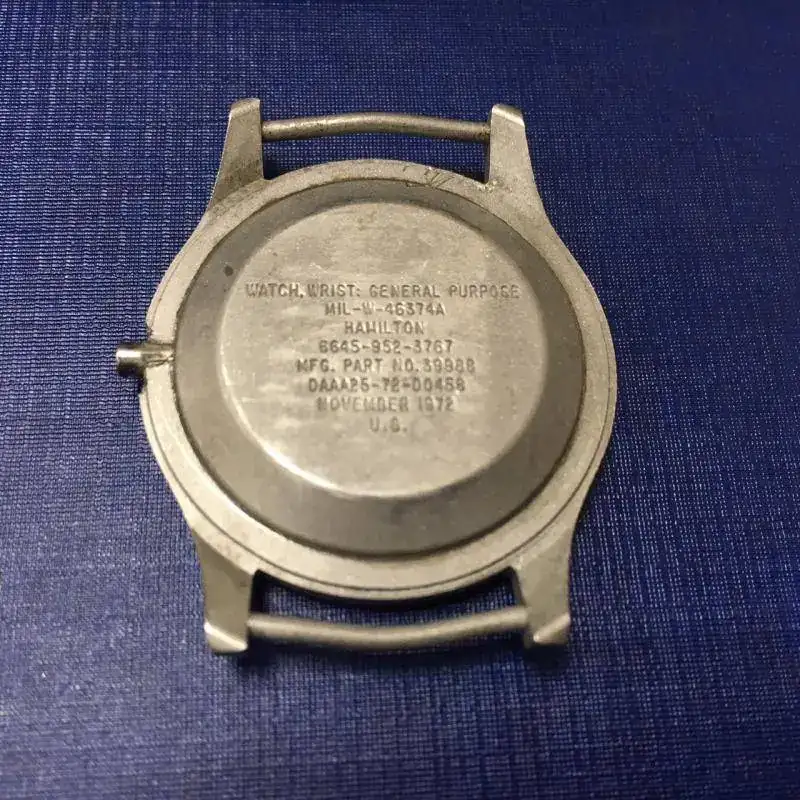

Ya tengo la caja en mis manos.
El aspecto no es malo, está usada, con alguna marca y mierda varia por dentro y por fuera, pero bastante bien. Mide 34 de diámetro y 18 entre garras, pasadores fijos...
Las pregunta del millón de dolares es ¿es auténtica y merece la pena seguir la búsqueda de las piezas originales?
He estado mirando detenidamente la página
(y otras) y las referencias al marcado, características y demás y coincide con lo que dan por bueno para las cajas monobloc para los relojes USA, pero espero vuestras opiniones.

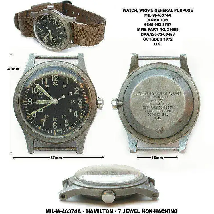

Esta es la muestra que ofrece la página en cuestión de la caja monobloc USA.
