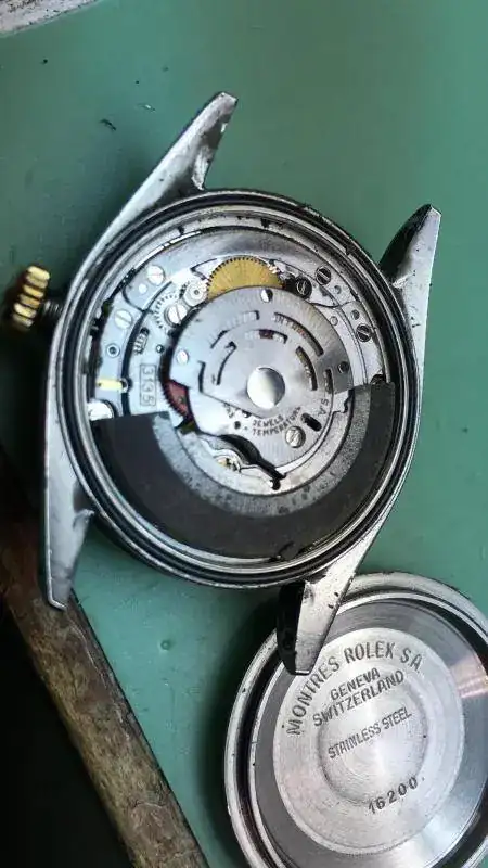

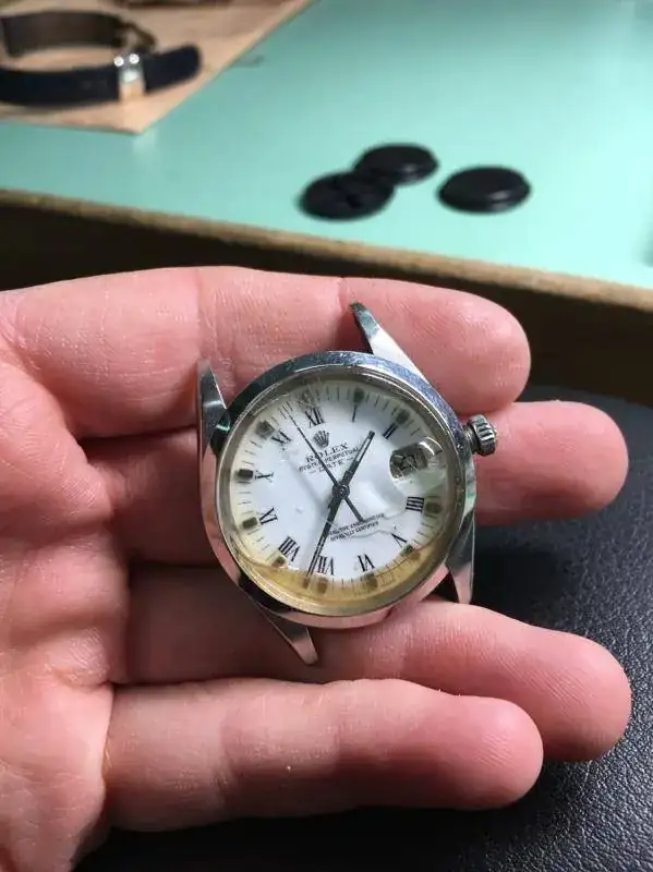

Mantenimiento mal realizado
Falta de mantenimiento
Ahogamiento por no comprobar juntas

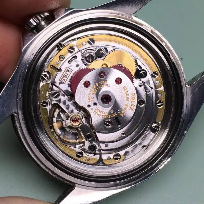

Ver el archivos adjunto 595750

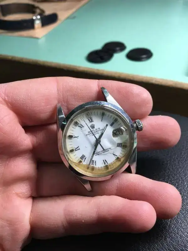

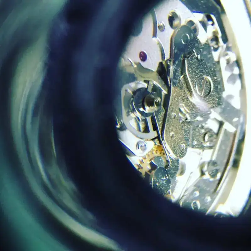

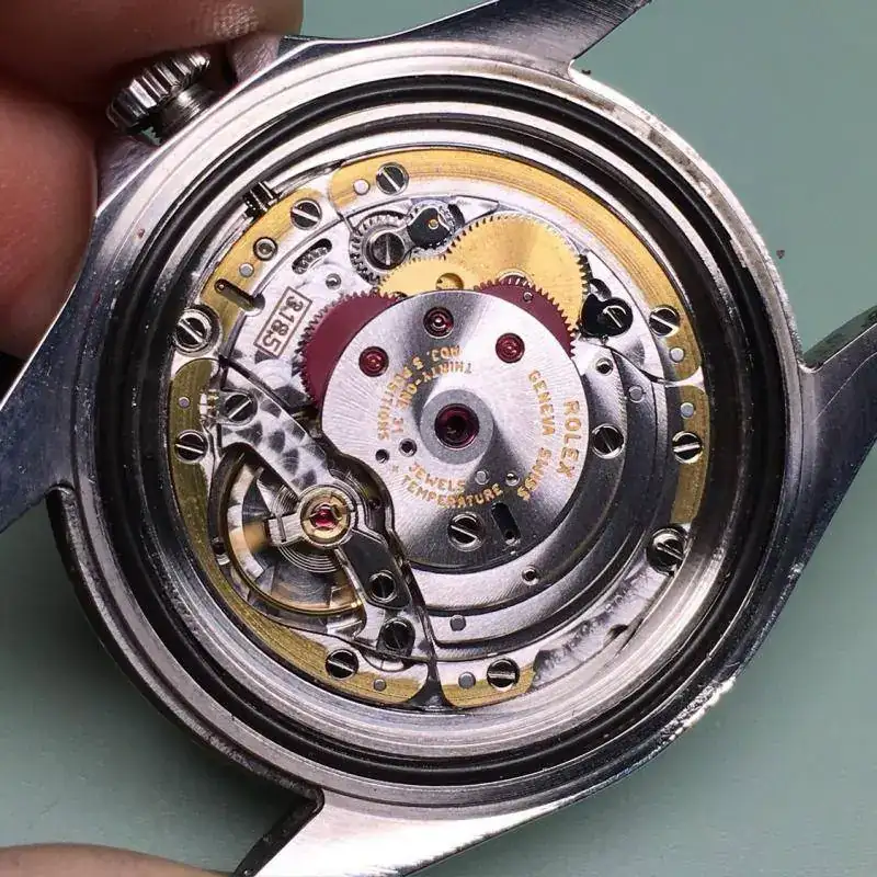

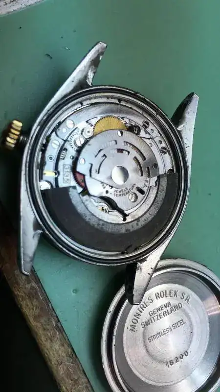

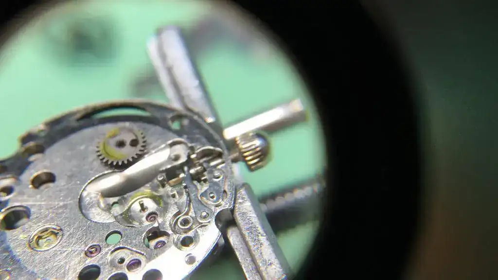

Ver el archivos adjunto 595751
Ver el archivos adjunto 595752
Ver el archivos adjunto 595753

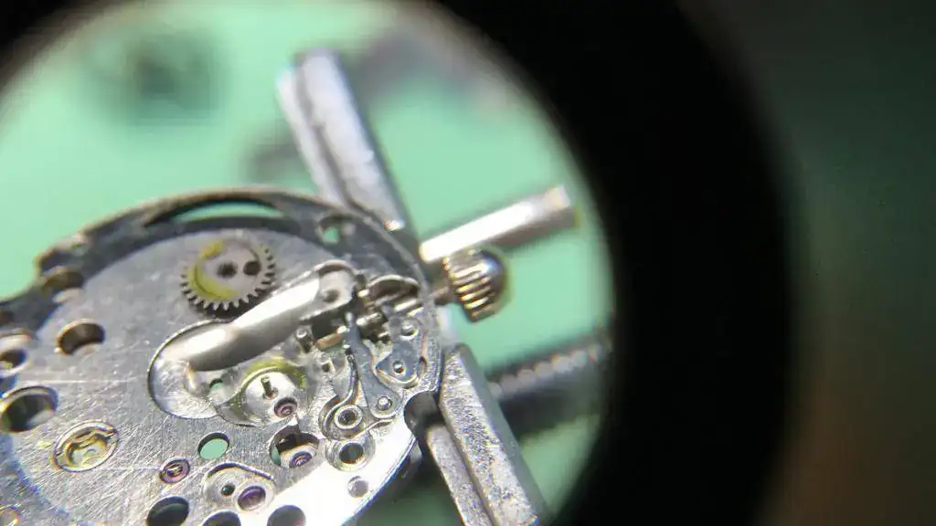

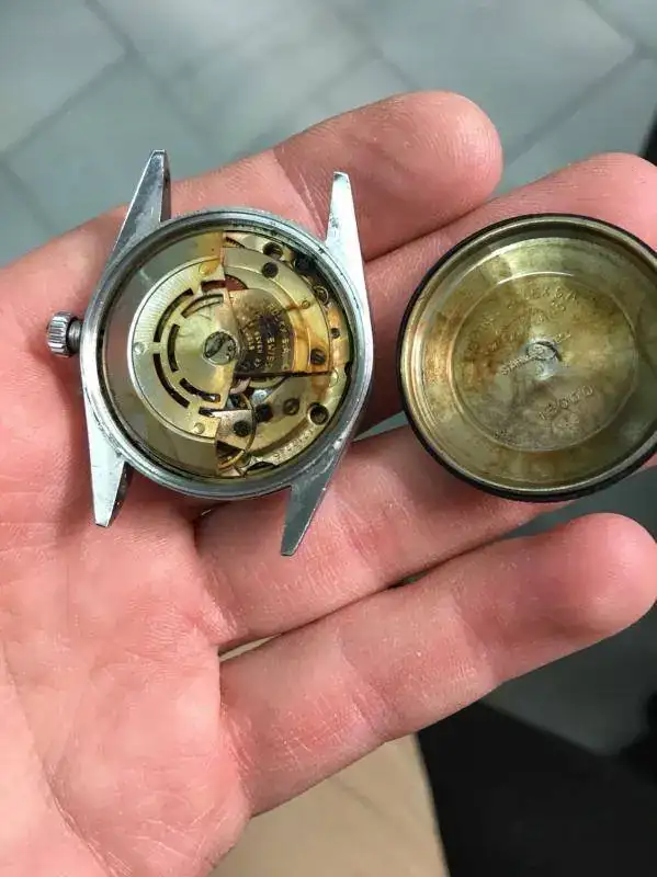

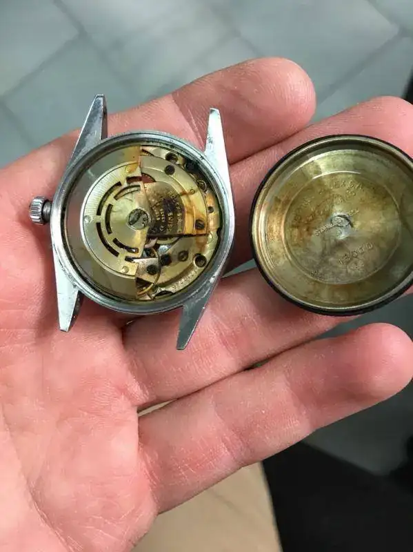

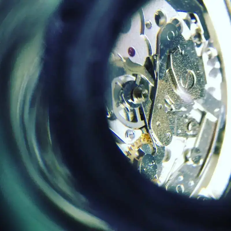

Ver el archivos adjunto 595754
Ver el archivos adjunto 595755
Para los que no somos expertos..... ¿puedes indicar lo que está mal en las cuatro primeras fotos? Gracias.
  • #36
Yo, sin ser experto, lo que si noto es que en la penúltima foto se aprecia algo de condensación dentro del reloj. Tenía que decirlo.
