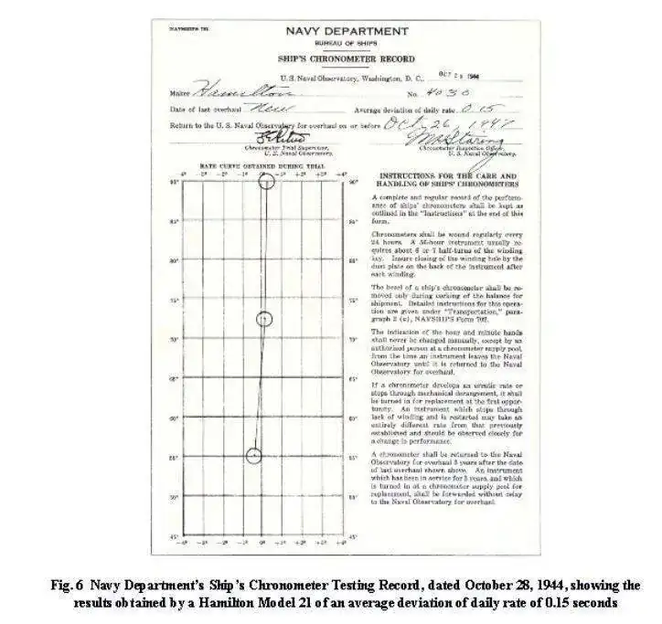

"Estas mejoras hicieron al “Modelo 21” más preciso que cualquier otro Cronómetro de Marina de la época. De hecho, expertos horológicos, como el Conservador del Museo Británico Richard Good, los denominó como los dispositivos relojeros portátiles más precisos jamás construidos. Correctamente mantenidos, mantenía una desviación inferior a +- 0,5 segundos al día (las exigencias de la Marina era de +- 1,55 segundos/día)."
Aquí vemos el control de uno de ellos con una desviación de 0.15 "/Día.

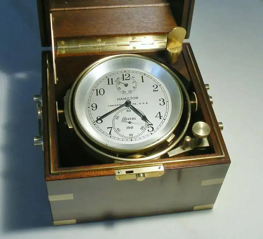

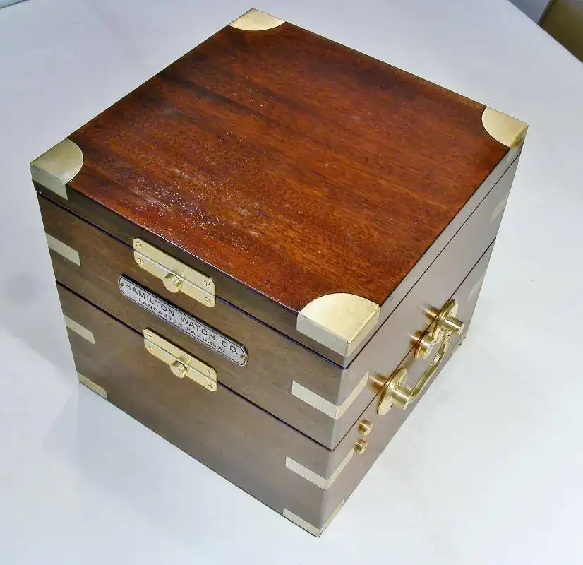

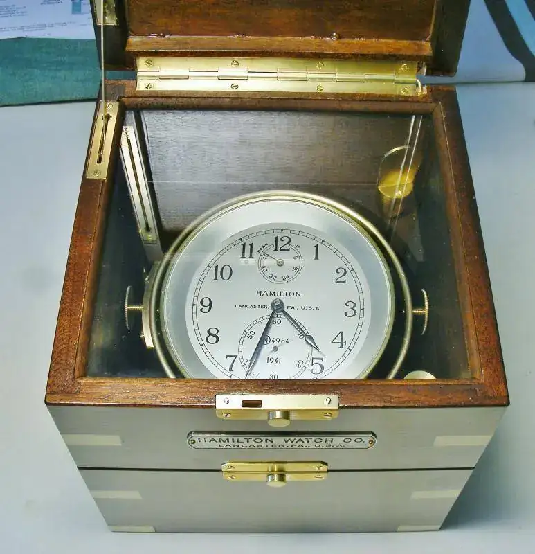

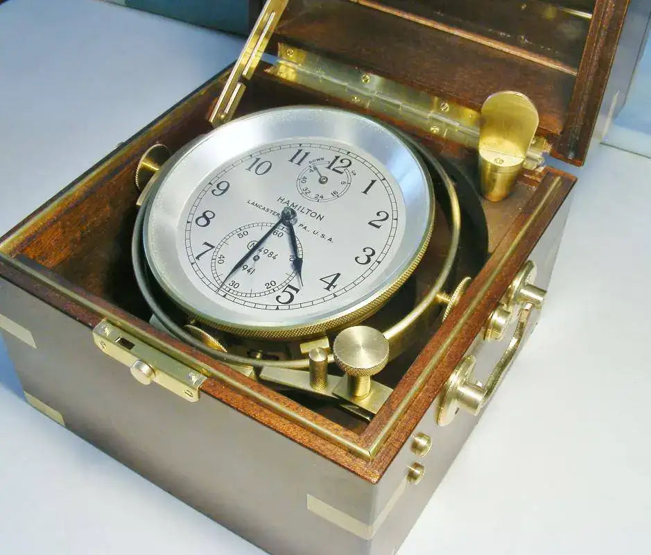

Una vez estamos viendo la clásica caja de Caoba, con doble tapa, de medidas 20 x 20 x 20 cm. y unos 6 kg. de peso.
Por su numeración debe estar fabricado aprox. en 1944.
Abriendo la primera tapa, aparece una segunda acristalada que ya permite ver el reloj.
La segunda tapa, permite el acceso al reloj,

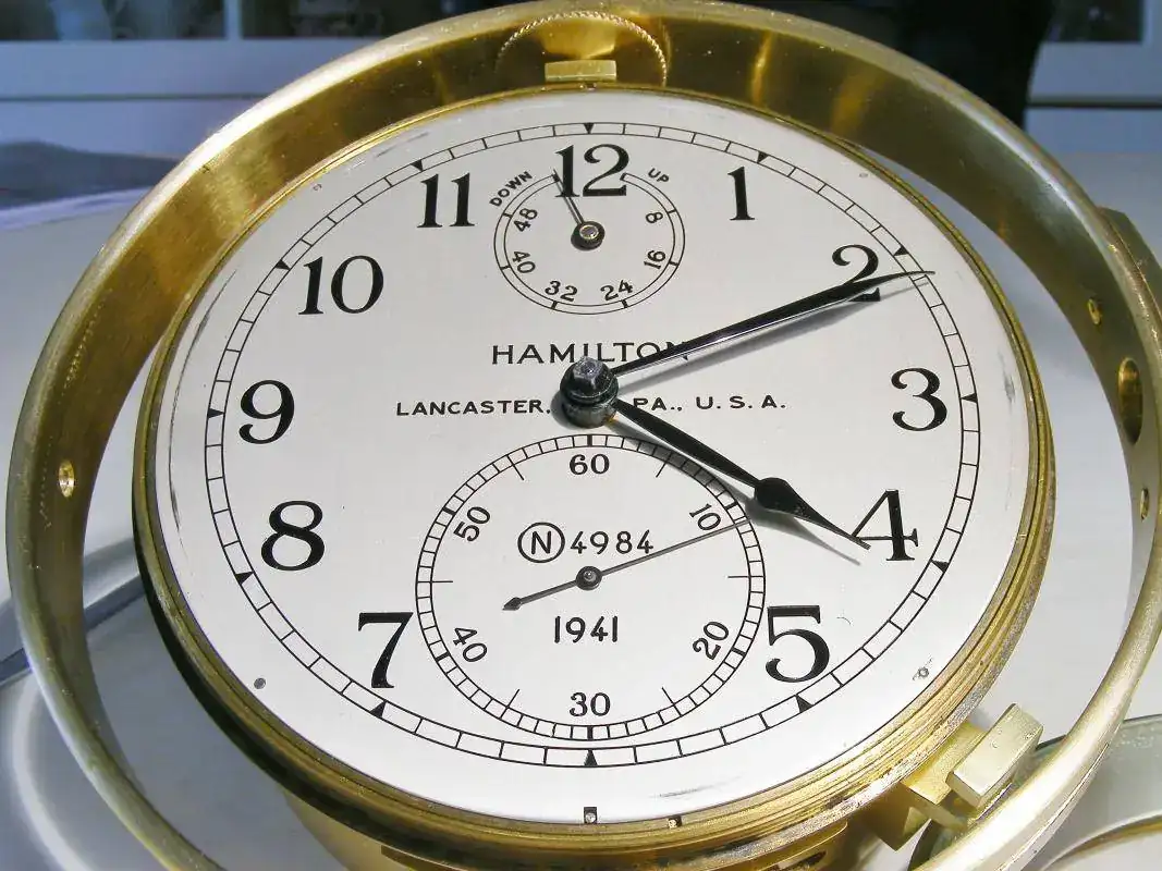

Su esfera, con 2 sub-esferas, una a las doce, con la reserva de marcha, de hecho con las horas que lleva en funcionamiento con la última recarga efectuada, hasta unas 56 horas y otra sub-esfera a las 6, con el segundero, que como es habitual en estos relojes es de salto de ½ segundo.

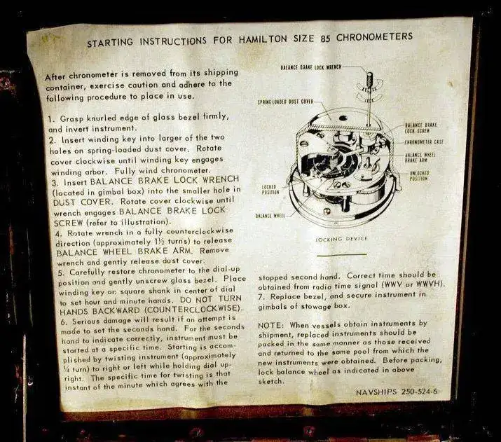

Las instrucciones de puesta en marcha, vienen incluidas en el fondo de la caja.

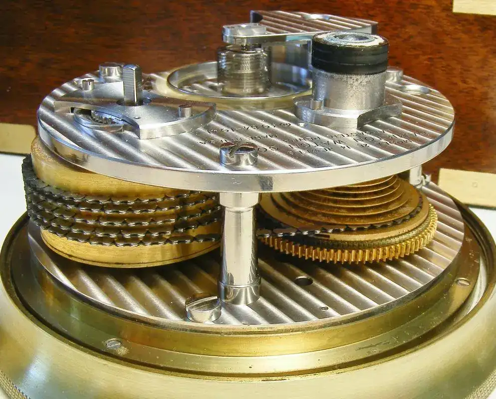

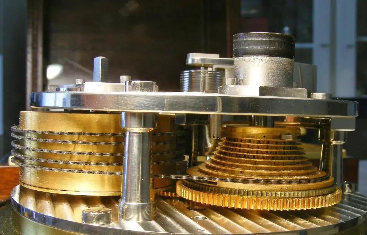

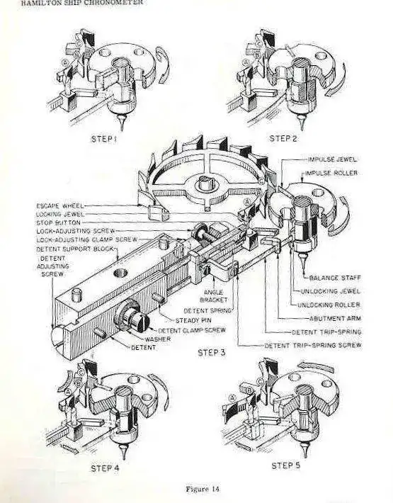

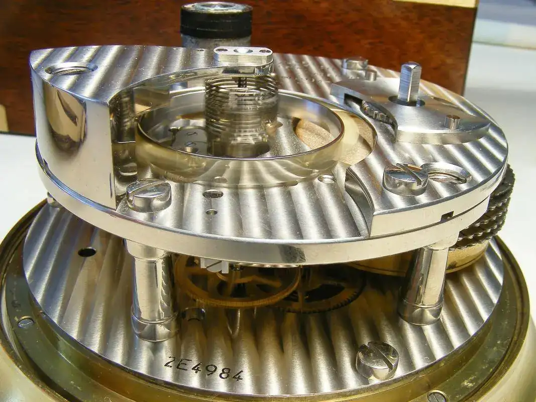

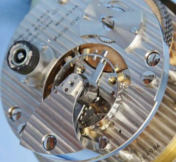

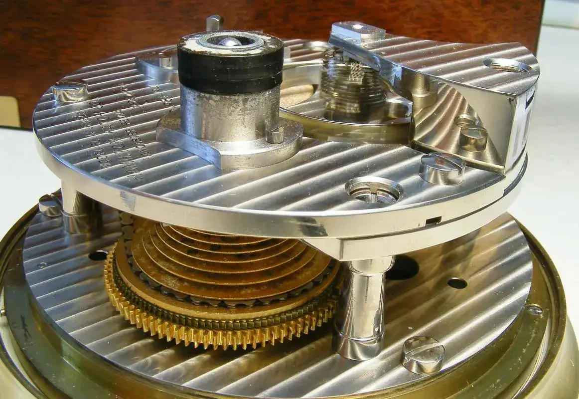

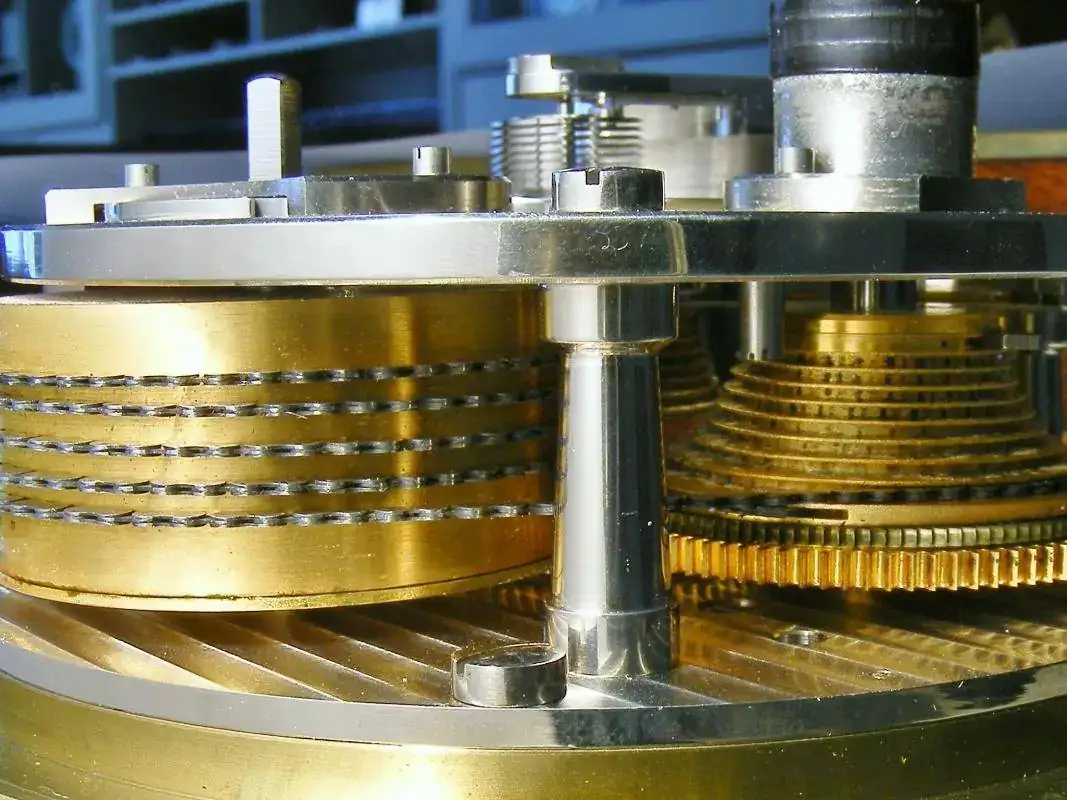

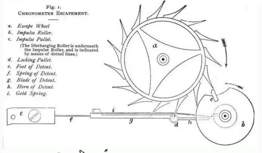

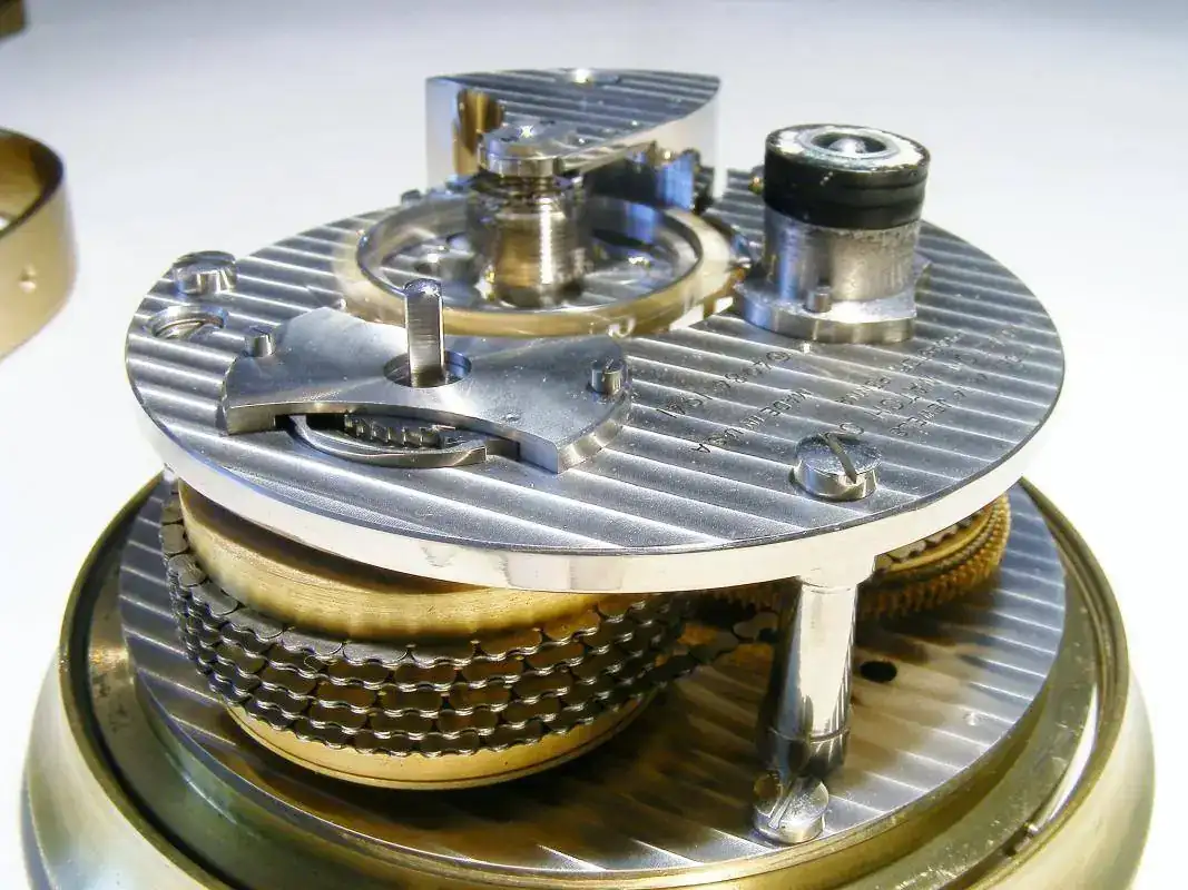

Llegamos a la máquina, cuidada hasta el último detalle montada sobre pletinas trabajadas. Corresponde a la clásica distribución de los Grandes Cronómetros de Marina, que se destacan por su espiral vertical y su sistema de escape.

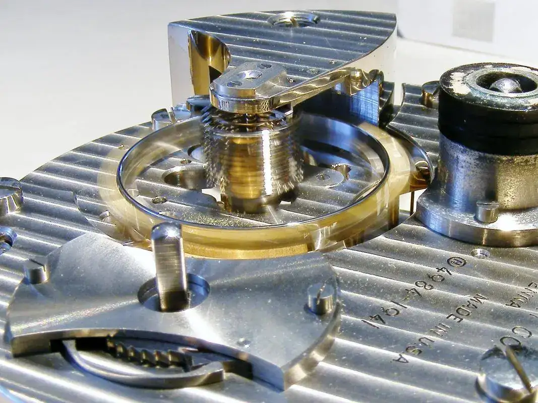

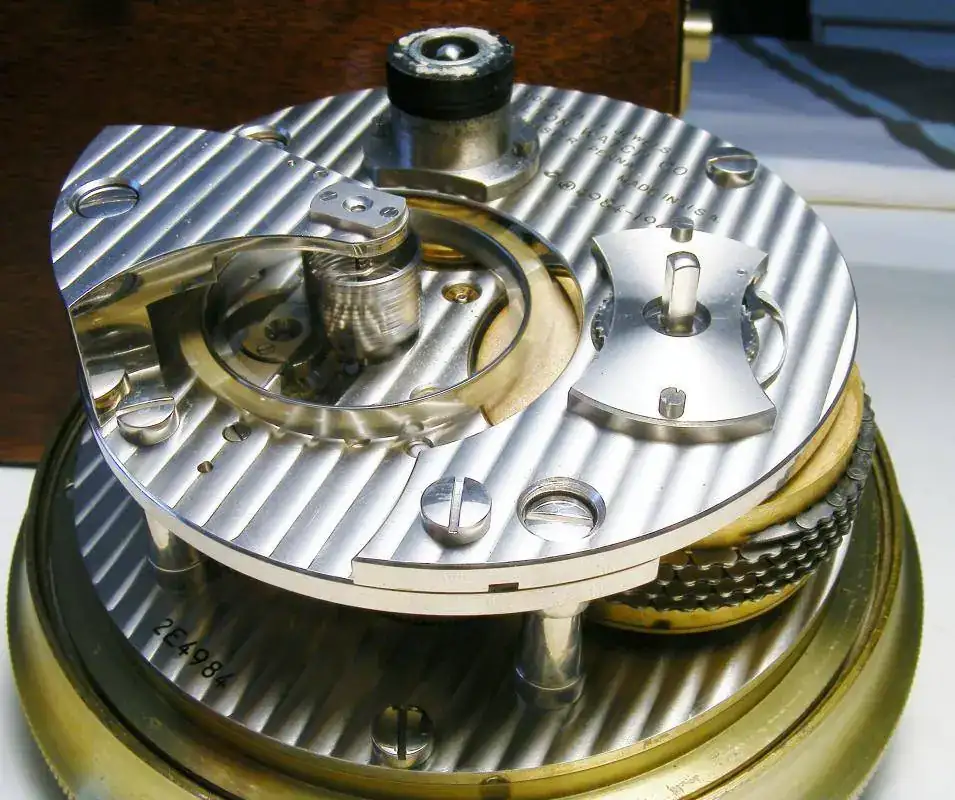

Volante
Detalle del mismo, tornillos de equilibrado y 2 tamaños de tornillos de ajuste.

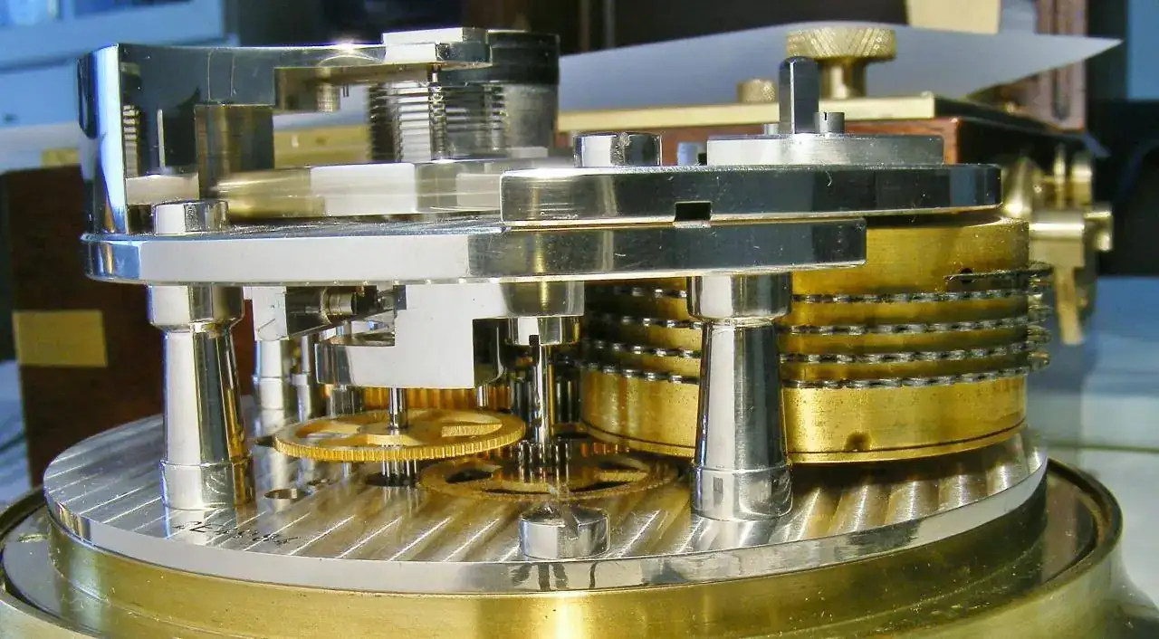

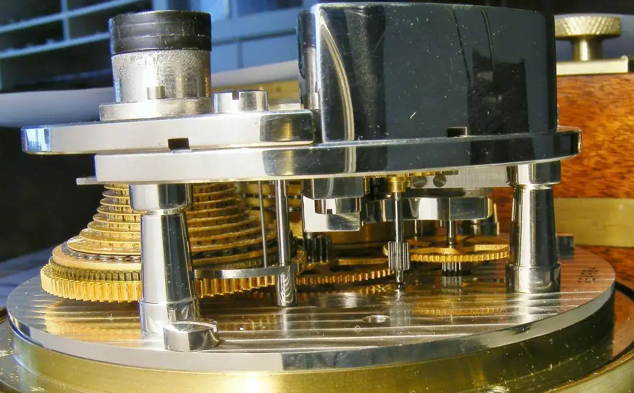

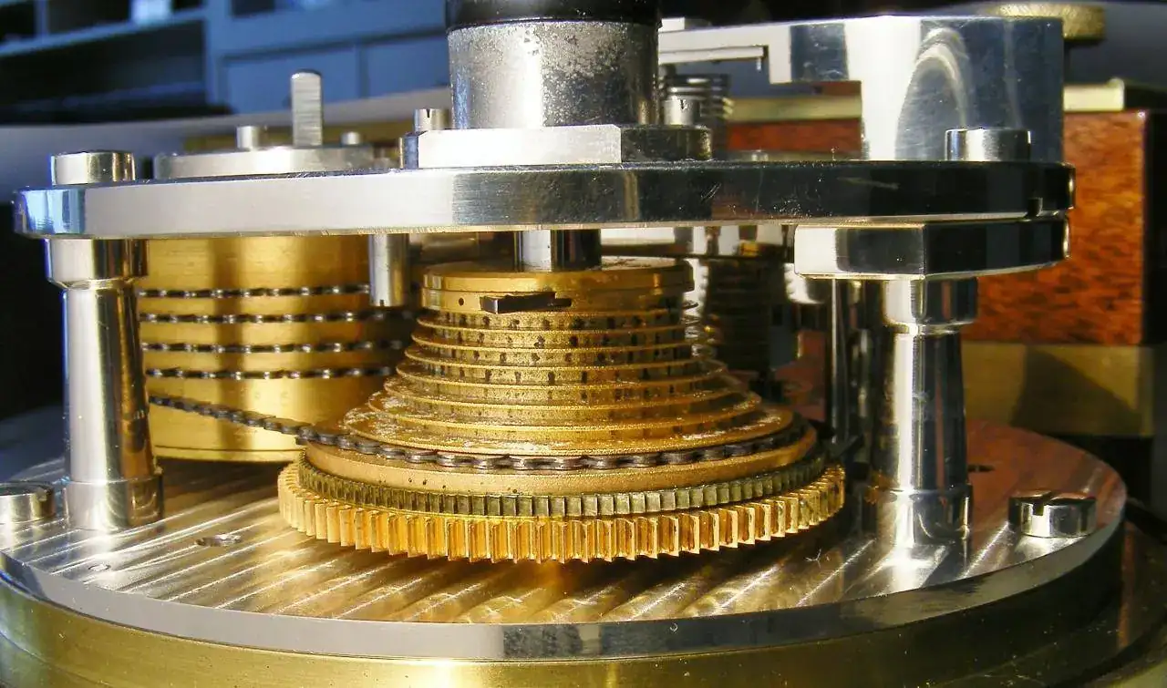

Una rápida vista del interior, destacamos la ya clásica transmisión por cadena sobre caracol, para mantener estable la transmisión de fuerza, tipo "Fussé";

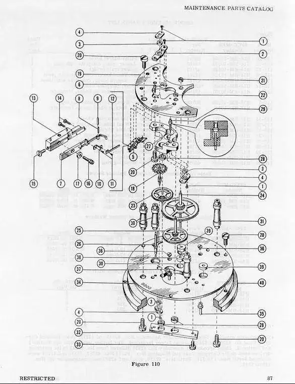

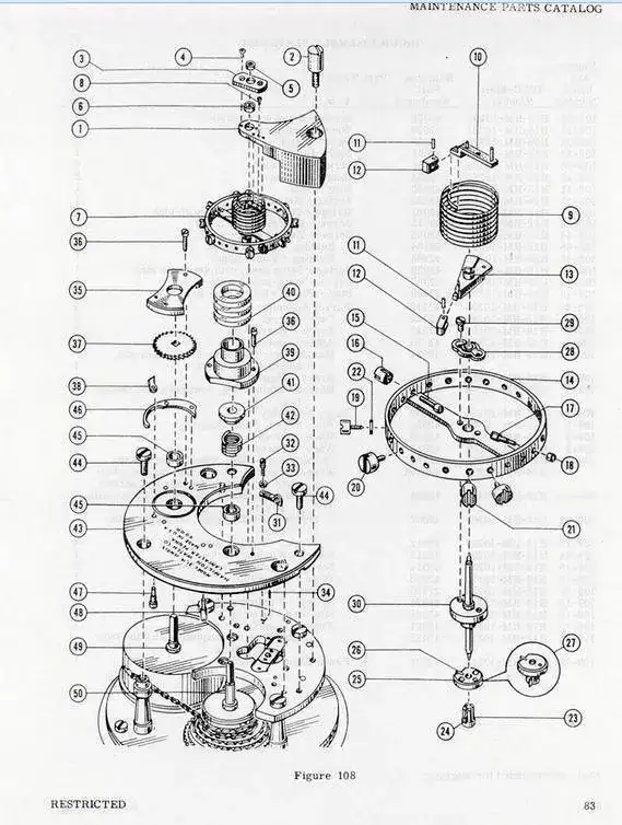

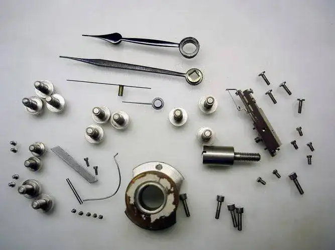

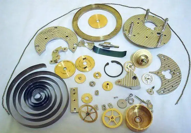

Desmontado :

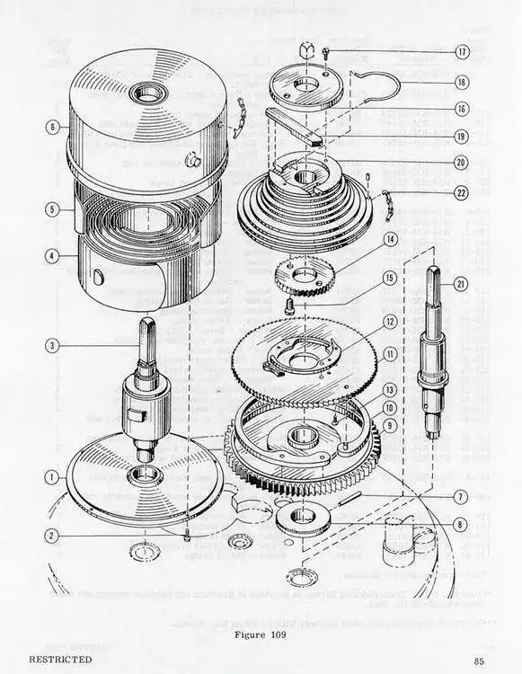

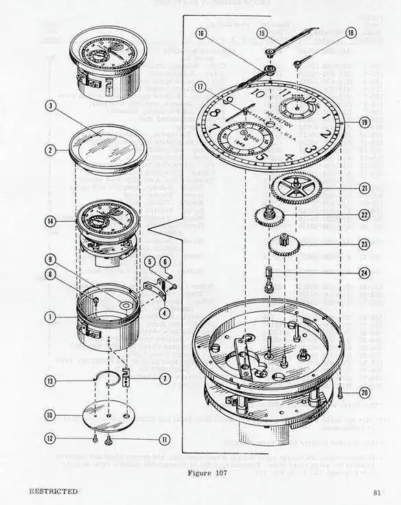

Despieces ;
