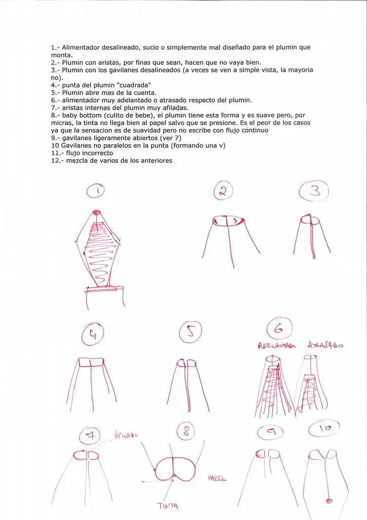

  • #41
Os adjunto unos dibujos (chapuceros ::blush::::blush::::blush::) que os pueden ilustrar algo lo que comente (prometo hacer ese hilo mas adelante...)

  • #42
Gracias Jorge.
Buenas nociones para los que tenemos poca idea de las reparaciones. Espero ese post que anuncias.

  • #47
Muchas gracias por el avance, y quedo o creo que quedamos a la espera del post sobre reparaciones.

Dicho esto, deciros que lo mio es un tanto especial, me tire meda mañana probando pelicanas vintage en la tienda de Julia y ningún plumín se acomodaba a mi escritura, la mayoría me rascaban y eso que hablamos de puntos que ya tenían kilometros de escritura a sus espaldas, no se si será por que soy zurdo y el punto estaba "tallado" por un diestro a fuerza de escribir, lo mismo me pasó con algna otra marca y al final cargué con una Parker Duofold que era autentica mantequillla, las Parker todas suaves y sin problemas...
Respeco a las Pelikan modernas o nuevas, sólo tengo dos que me rasquen un poco una M400 en blanco-tortuga y la flamante 101N. Ambas son puntos F muy húmedos y muy generosos (autenticos M, vaya) y son dos estilográficas preciosas, livianas esgonómicas... pero rascan. Sin ser un problema grave me resulta un tanto desagradable cuando se agarran de tanto en tanto. Po otro lado recibí una Blue O'Blue con punto B y esa es una delicia como desliza, cero problemas, puede ser que el problema esté en los puntos finos.
Del resto de estilográficas modernas actuales, sólo tengo un plumín Sailor de 14k. con punto B que me rasca un pelín como en las pelicanas citadas y es un B equivalente al F de las Pelikan.
Esto es lo que puedo contar de mi experiencia.
Haber si tengo un poco más de tiempo y presento en sociedad mi "colección", que aunque os leo a diario y mis horas de sueño me cuesta, últimaente no intervengo mucho.
