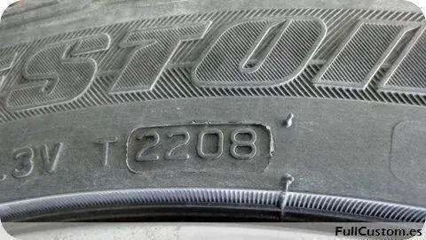

El caso es que mi Mazda 3 de 2004, necesita un cambio de neumáticos.
y tanto que lo necesita... no todo es el dibujo ni los km que hayas hecho con ellos. No esperes a tener un susto para cambiarlos. Si haces pocos kms, hasta un neumático "barato" [entiendase como debe entenderse] será mejor que "eso" que llevas.
Te puedo hablar de los Good Year efficiency Grip que monté por diversas causas:
1. Fiabilidad del fabricante
2. es un neumatico nuevo, de "nuevo diseño", nuevos materiales... en teoría más avanzado que otros clásicos.
3. estaban fabricados hacia pocas semanas cuando los compré (fijate en eso cuando los compres, que no los tengan en el almacén 10 meses y por eso estén de oferta... en un flanco pondrá la semana de fabricación y el año, en plan 2811:
4. Parce que duran más kms o que mantienen sus propiedades más kms. Este punto aun no lo puedo confirmar, pero sí parece que se desgastan menos
5. En cuanto al agarre, bien. Igual que los michelin que montaba el coche de serie en frenada. Quizás algo mejor en las curvas.
Pero no los compres por ahorro de carburante porque, al menos en mi caso, es inapreciable.
