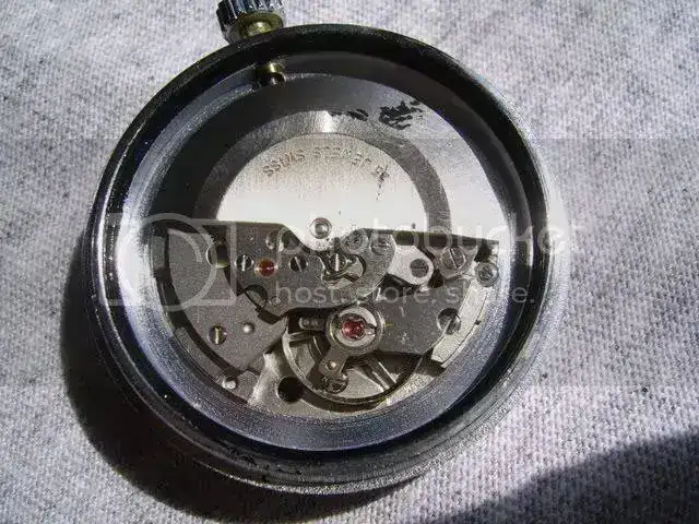

El AS 2063 es un "miembro" de la familia del AS 2060 ( 2060/1/2/3/4/6), realizado entre los años 1969 a 1978.
