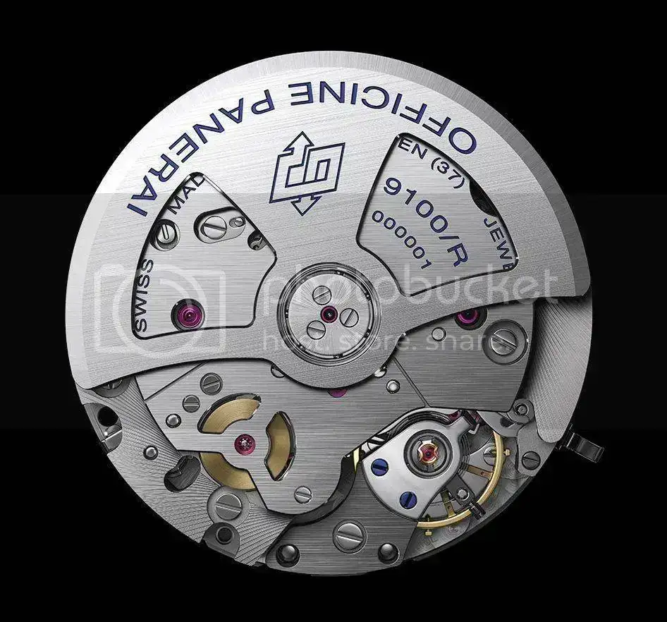

El calibre P.9100 es el primer movimiento automático con funciones de cronógrafo desarrollado por Officine Panerai y producido íntegramente en su manufactura de Neuchâtel con materiales y normas de artesanía que alcanzan la máxima altura del sector en términos de tecnología, calidad y fiabilidad.
Con un cronógrafo de embrague vertical y una rueda de pilares, el nuevo calibre resulta inusual en el sentido de que los minutos del cronógrafo se muestran con una aguja central que salta una vez cada 60 segundos. También incluye la útil función flyback. Esta función permite que las agujas del cronógrafo, cuando ya se encuentren en movimiento, regresen instantáneamente a cero y vuelvan a empezar, sin que sea necesario detenerlas primero y devolverlas a cero para, luego, volver a empezar. Esta función se controla con el pulsador situado a las 8h, que también sirve para devolver ambas agujas a cero cuando se ha detenido el cronógrafo.
El calibre P.9100 tiene 13¾ líneas (31 mm) de diámetro, un espesor de 8,15 mm, posee 37 rubíes y está formado por 302 componentes. Los dos barriletes con muelle ofrecen una reserva de marcha de 72 horas, que equivalen a tres días completos. La elección del barrilete de doble muelle hace posible el uso de resortes más largos y finos, lo que resulta beneficioso para la duración y la uniformidad en el suministro de energía. Se encarga de cargar cuerda automática un rotor bidireccional sobre cojinetes de bolas que acciona dos brazos estrechos acabados en ganchos que arrollan los muelles de los barriletes con cada movimiento del propio rotor. Soportado por un solo puente con un dispositivo antichoque KIF Parechoc®, el volante oscila a 28.800 alternancias por hora (equivalentes a 4 Hz) y es del tipo de inercia variable, cuya regulación se lleva a cabo ajustando cuatro tornillos de cabeza cuadrada que rodean el perímetro del volante. Así pues, el muelle es libre y sin los pasadores de freno que pueden resultar una fuente de irregularidades al marcar la hora.
