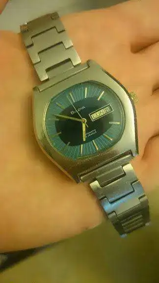

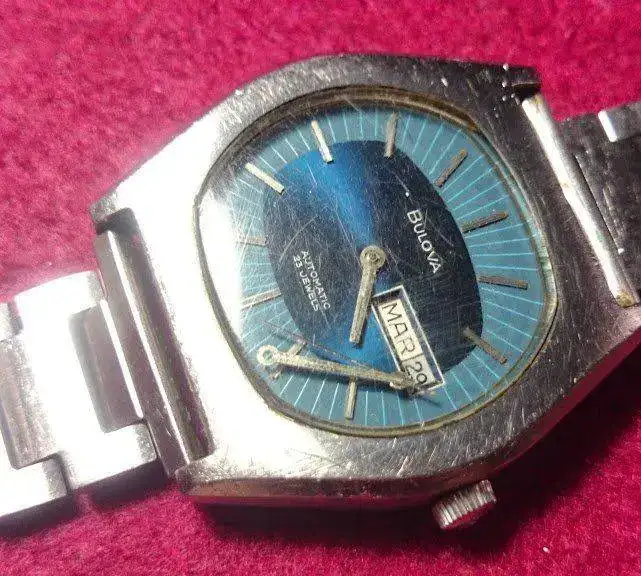

Por cerrar ya el tema (espero) el reloj se paraba por un mal posicionamiento de una de las ruedas del fechador.
Por desgracia de tanto montar y desmontar el tren de rodaje acabó cediendo una de las piedras, la del pivote superior de la rueda de escape. Menos mal que para las piezas rotas me había comprado un "spares or repair" de eBay. Por ahora se retrasa unos 15 segundos por día. Os dejo la foto inicial y final.
PRINCIPIO:
FINAL:
Conclusión: he aprendido una barbaridad, lo suficiente como para darle la razón a los compañeros que me decían de llevarlo a reparar a un profesional xD

Yo en la limpieza por ahora no me complico: bencina y luego isopropílico. Y aún así con este reloj he tenido problemas: las agujas eran plateadas, pero parecen de latón y el recubrimiento estaba en muy mal estado, al final han quedado con un tono dorado que aunque no queda muy mal no es el suyo.
