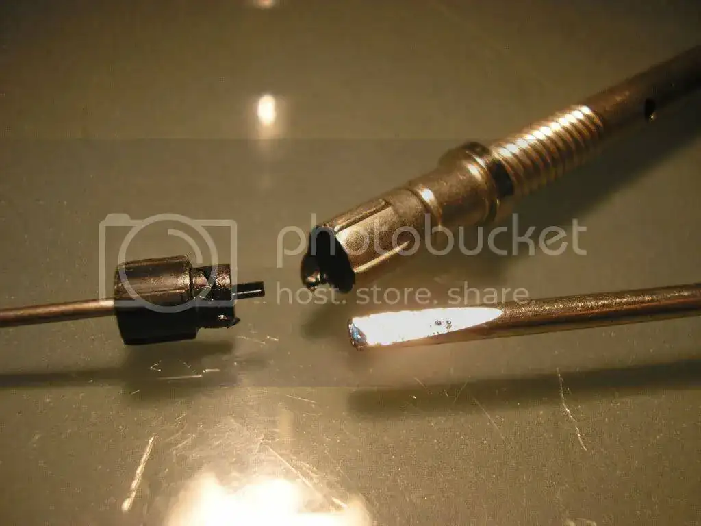

Para montar el tubo Snorkel mejor hazlo fuera, pruebas, y si no está en posición corrijes hasta enrasar con el alimentador, todas las pruebas tienes que hacerlas con la pluma montada y girando como si fueras a cargar la tinta, el tubo no hay que sellarlo va muy prieto en su alojamiento de caucho.
Tienes otra forma de hacer lo de sacar el soporte del saco y es operar por detras con un destornillador fino por el agujero de arriba de la funda metálica, ya lo comenté en la reparación de una snorkel, particularmente a mi me gusta mas el método comentado en la PFM V, para no ensanchar el agujero tienes que poner un tornillo fino no cualquiera te aseguro que no se ensancha, tampoco hay que roscarlo hasta el final sólo lo suficiente para que muerda bien y te permita tirar sin que se salga, lo de calentar es fundamental.
un saludo
Al sacar del cuerpo metálico el saco cristalizado, lo he hecho desde la parte trasera ayudado no de un destornillador sino de una llave allen larga, luego se las presento; pero es parecida a esta

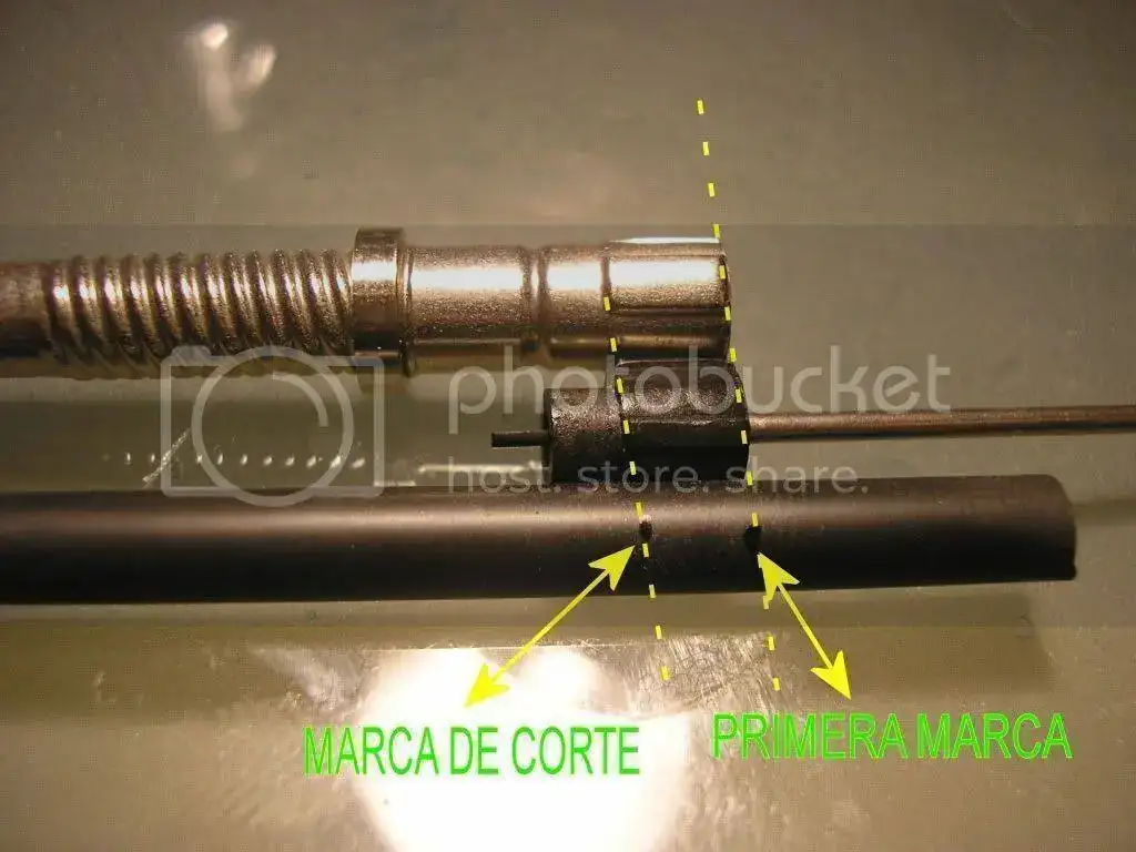

"Procedemos como con cualquier saco, una vez cortado a la medida, a pegarlo con sellac a su soporte, empapamos con un poco de talco y se vuelve a poner en la funda metálica, normalmente la funda va muy ajustada se puede abrir un poco para facilitar la entrada y luego volver a cerrar. El snorkel de momento no lo montamos porque tiene que quedar a ras del alimentador."
Cuando hablas del soporte????
Donde pones Sellac????
saluditos y gracias...
somos torpes y necesitamos croquis...jeje

El soporte es la piecita negra que está a continuación del saco en la foto del despiece completo de la PFM, el sellac se pone el la parte de la piecita de sección más estrecha que es la que alberga el saco
Aqui se ve mejor la piecita negra, el sellac va en la parte más estrecha
No necesitas nada más como recambios: saco, junta tórica y junta del snorkel (todo en su medida)
