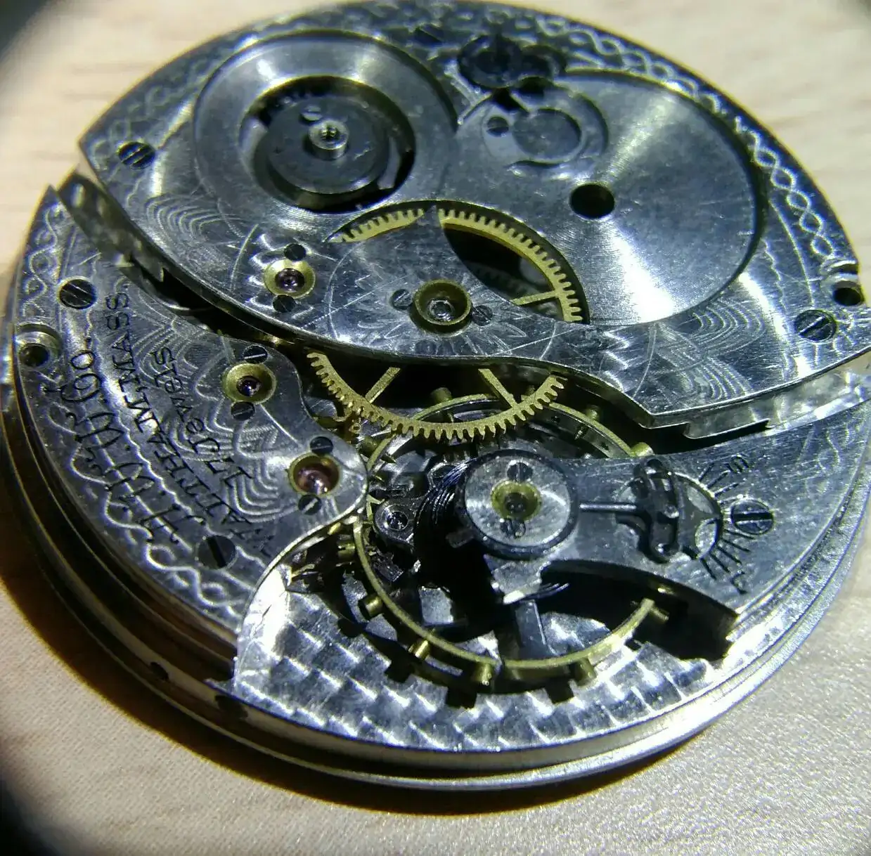

Hola de nuevo. He desmontado el reloj y me he encontrado un par de cosas. La primera, uno de los rubíes sueltos, el de la rueda segunda; la otra, no se si es normal la holgura que hay entre el piñón de la rueda de centro y la platina principal (creo que esto último es lo que provoca que la rueda de centro baje al darle la vuelta al reloj y roce con el volante). Falta algo entre este piñón y la pletina???
  • #28
Ahí no debe haber rubí, en la platina.
Puede estar agrandado el agujero.
Otra vez, el calibre y la foto del movimiento en general, por favor.
De acuerdo a eso, hay variantes que controlar y revisar.
  • #29
Otra cosa, es normal que tengan juego, más si no hay rubí en la platina,
deberías ver si tiene esa inclinación al colocar su puente, ya atornillado.
Y verificar el juego recién ahí.
Si el juego es demasiado, hay que ajustar.

Este es el movimiento completo.

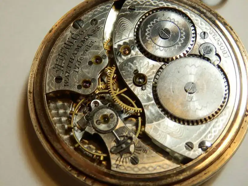

Te dejo un par de links,
que hay algunas imágenes de service del modelo exacto de tu reloj
https://www.watchuseek.com/threads/waltham-grade-225-model-1894-circa-1921.3631250/
http://elgintime.blogspot.com/2016/07/waltham-1894-model-grade-225.html

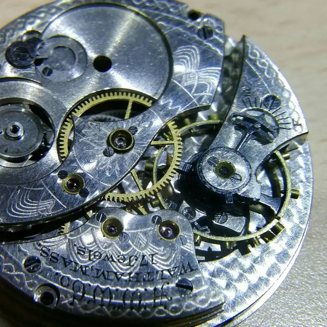

Por la foto, pareciera que en ese chatón atornillado... falta el rubi?

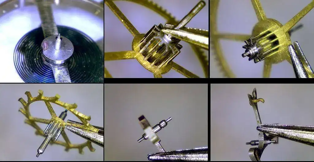

En la última imagen (Abajo, der.) proveniente del link que te dejé antes
se puede ver el dardo en detalle.
En la primera (arriba, izq.) podés ver la hendidura del platillo,
inmediatamente debajo de la elipse (de rubí) del plató.

Creo que unas imágenes ilustran mejor los hechos.
  • #45
Cómo verás, en cuanto giro el reloj se detiene en seco. He comparado las piezas con las imágenes del link y no veo diferencias apreciables.
  • #46
Una cosa que acabo de ver es que es que la elipse cabecea un poco, no se mantiene completamente vertical. Me imagino que ese será el motivo de que trabe con la horquilla del áncora. Es esto correcto??? En caso afirmativo, como fijar este elemento de forma firme??? Saludos
  • #47
Deberías controlar que la elipse de rubí efectivamente se mueve, con unas pinzas.
Si es así, se ajusta en altura dejándola al ras por arriba (del lado en contacto con el volante)
y en ese mismo lugar, se fija con goma laca.
  • #48
Efectivamente. Se mueve ligeramente y pierde su verticalidad. Probaré a fijarla a ver qué tal. Muchas gracias. Saludos.
