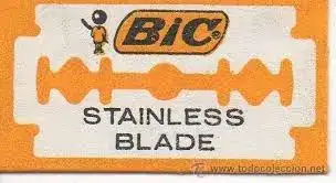

En una Parker 21 que no escribía nada de nada, era nueva, conseguí hacerla funcionar con una cuchilla de afeitar de esas de antes.
Fue mano de santo. Eso si, hay que tener mucho cuidado porque es fácil desalinear los gavilanes si no se tiene cuidado. Se pueden volver a colocar, pero ya da mas trabajo.
