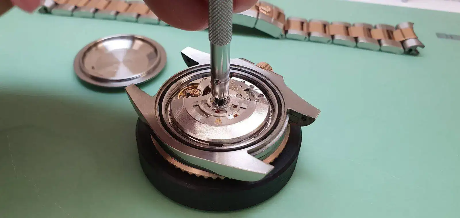

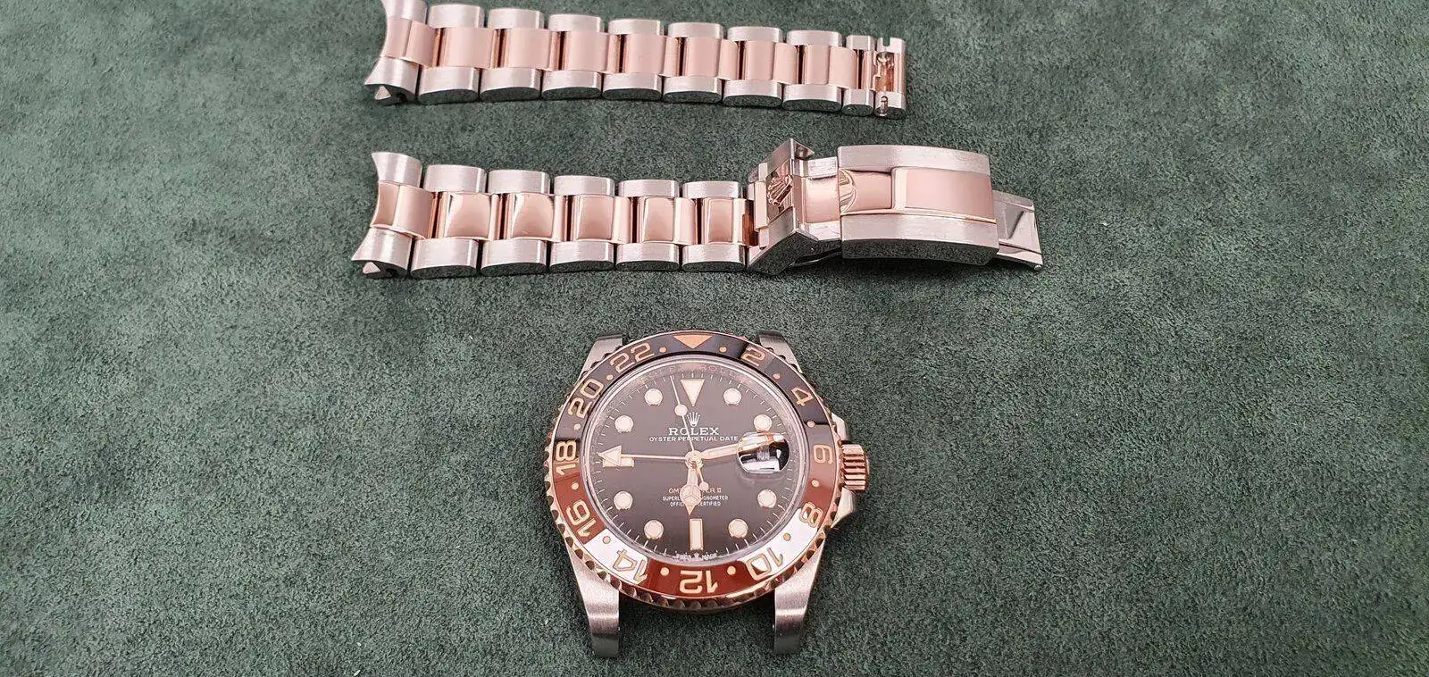

Vamos a bucear....Ver el archivos adjunto 2335614
...en Rolex 126711, 3285..
Ver el archivos adjunto 2335612
Ver el archivos adjunto 2335613
....levantamos la masa y el automatico...Ver el archivos adjunto 2335615
Ver el archivos adjunto 2335618
Ver el archivos adjunto 2335620
....levantamos agujas
Ver el archivos adjunto 2335624

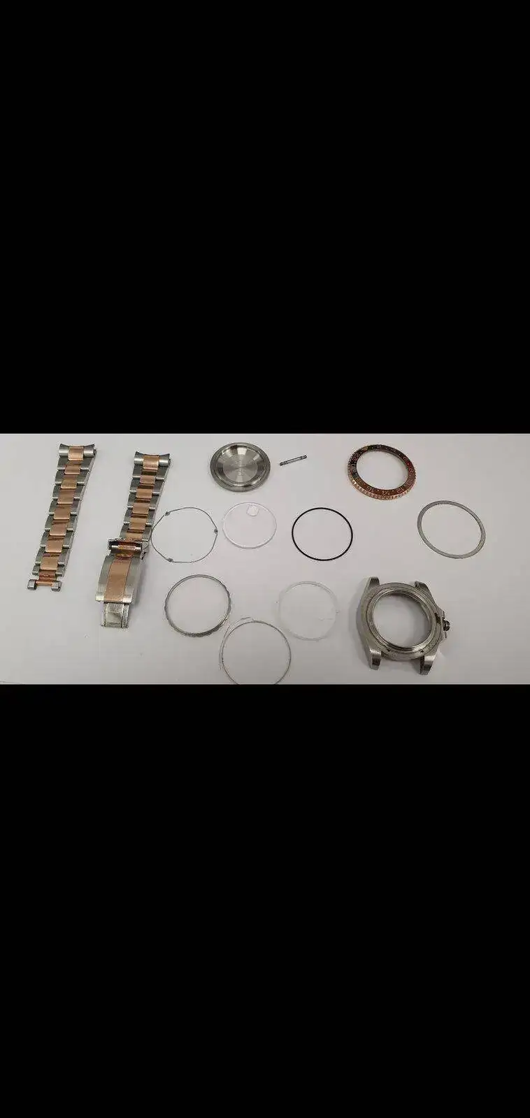

...despues de un prelavado...... a desmontar, analizar, comprobar juegos de altura, y posibles desgastes...
Ver el archivos adjunto 2335636
Ver el archivos adjunto 2335637
Ver el archivos adjunto 2335638
Ver el archivos adjunto 2335628
Ver el archivos adjunto 2335627
Ver el archivos adjunto 2335626
Ver el archivos adjunto 2335625
...una vez corregidos los posibles defectos se lava por segunda vez...Ver el archivos adjunto 2336137

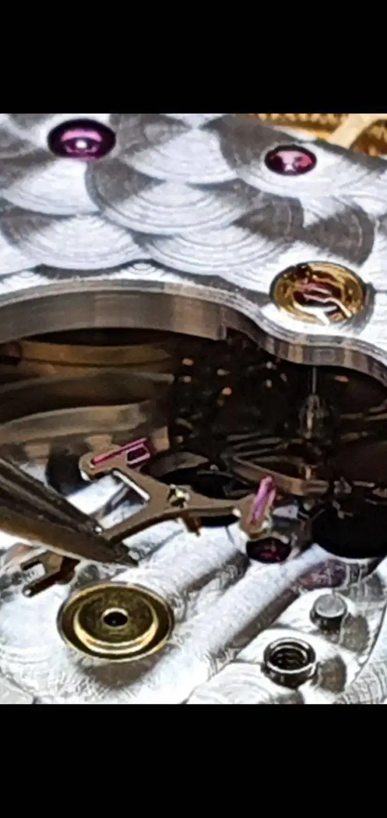

...se epilama, y se comienza a montar y aceitar...
Ver el archivos adjunto 2336144
Ver el archivos adjunto 2336143Ver el archivos adjunto 2336142
Ver el archivos adjunto 2336141

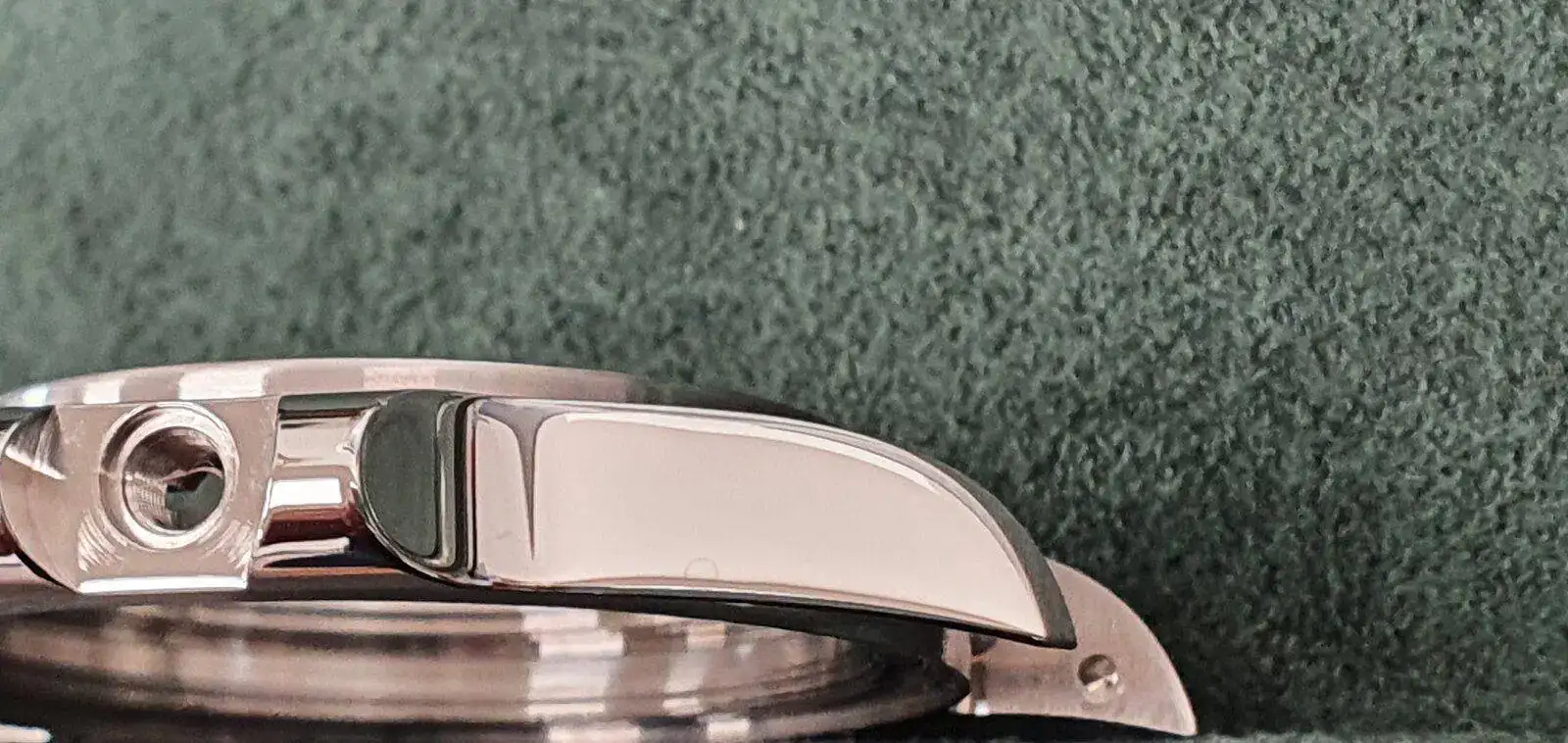

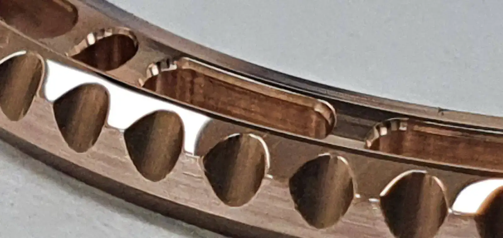

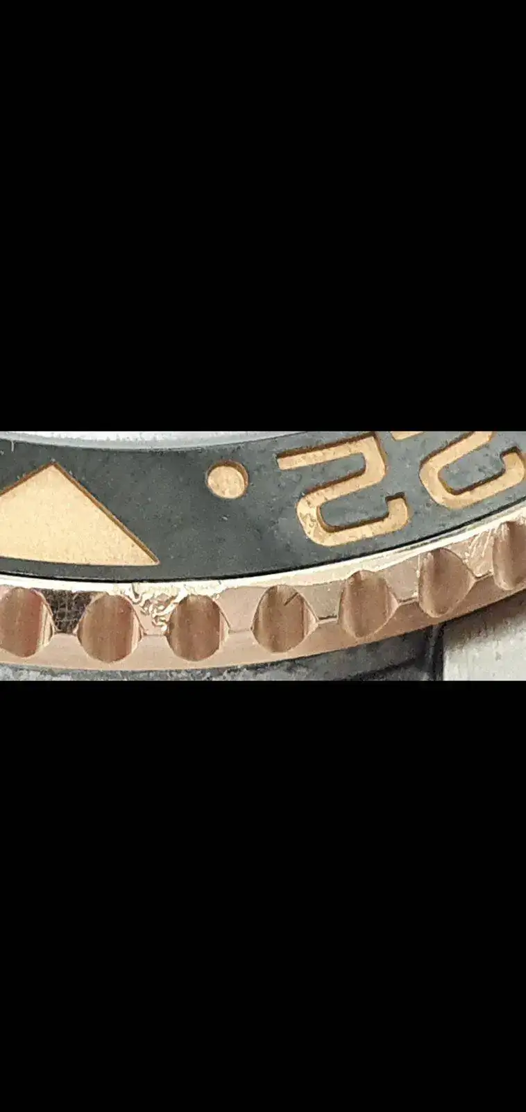

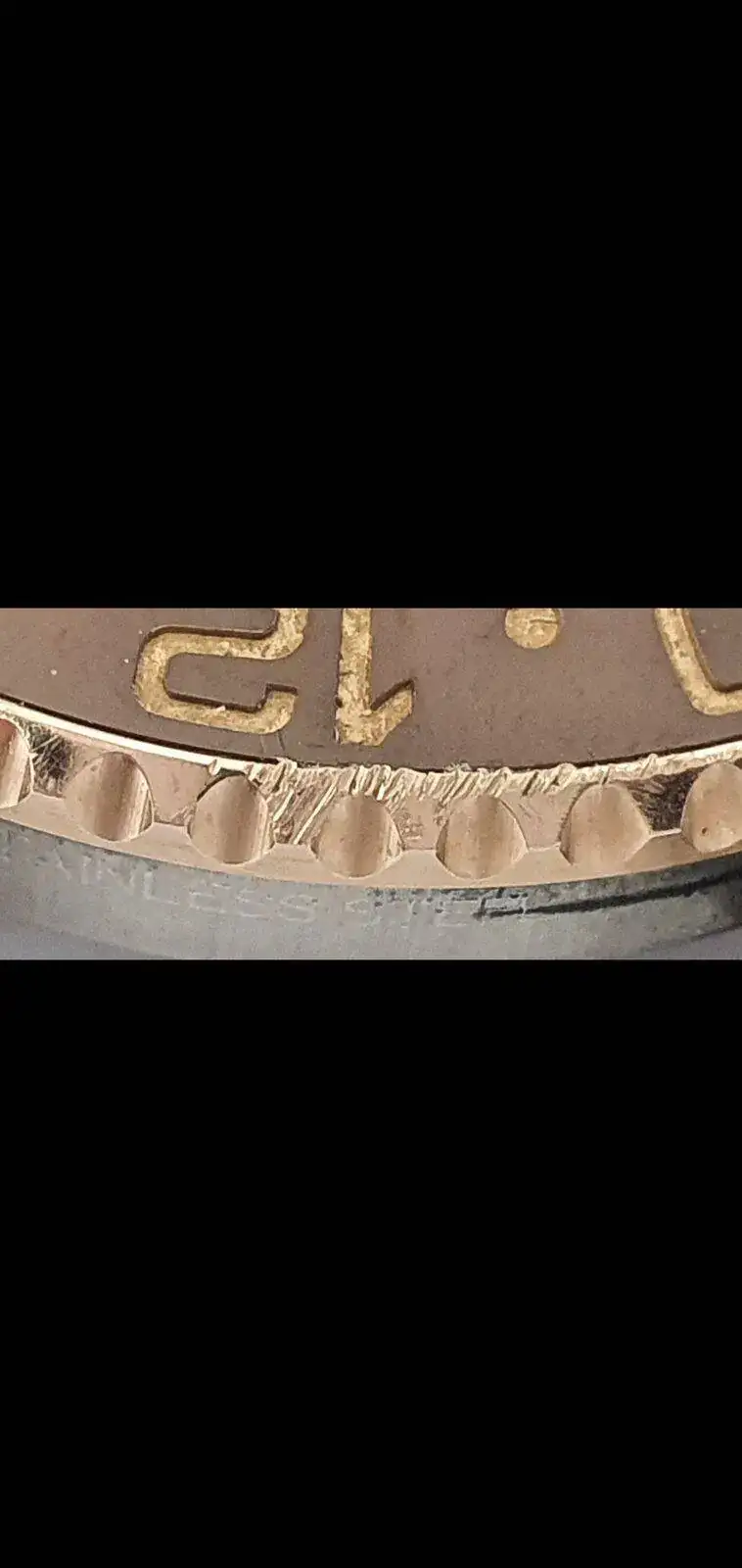

El bisel está bastante dañado, intentaremos mejorarlo...
Ver el archivos adjunto 2336171
Ver el archivos adjunto 2336170
Ver el archivos adjunto 2336169

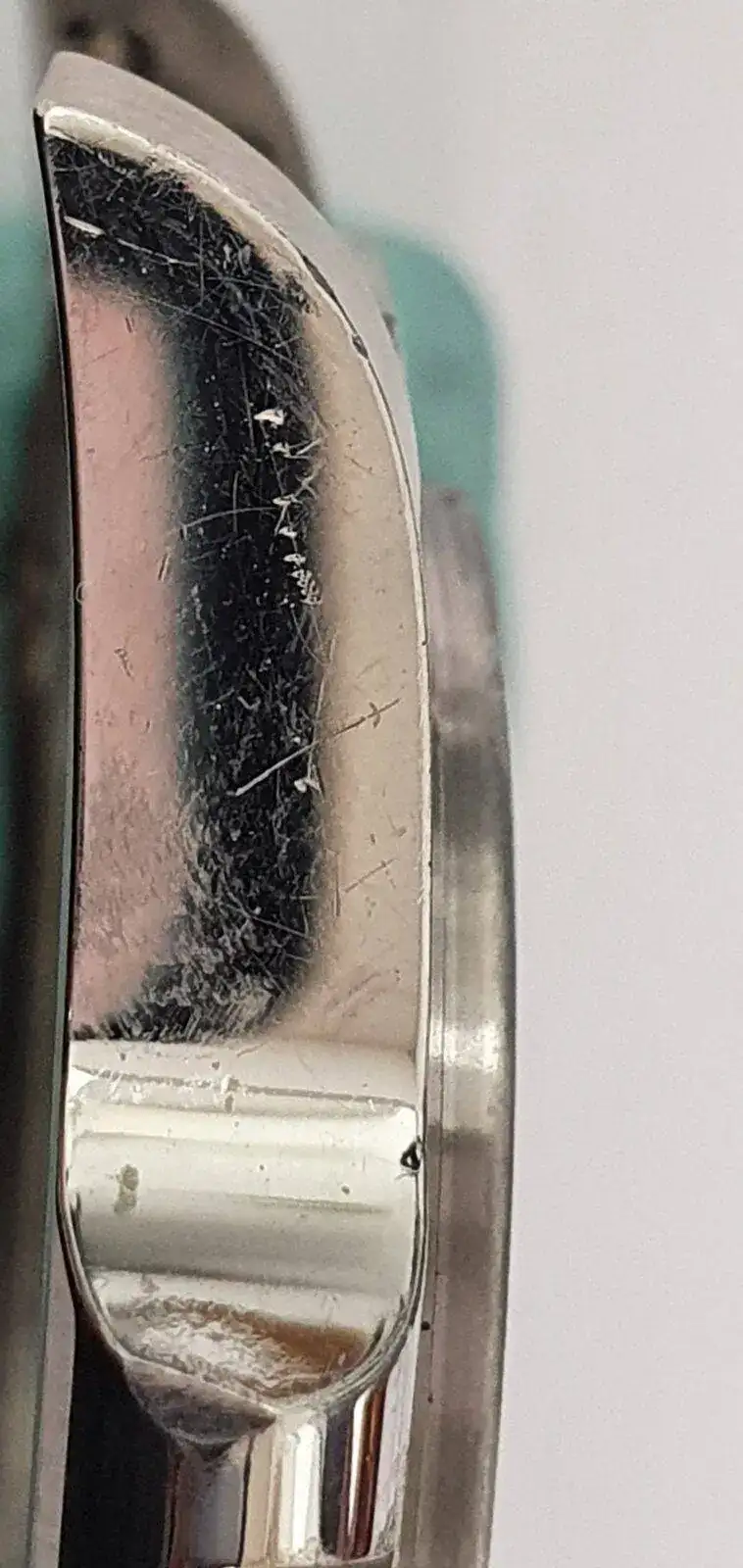

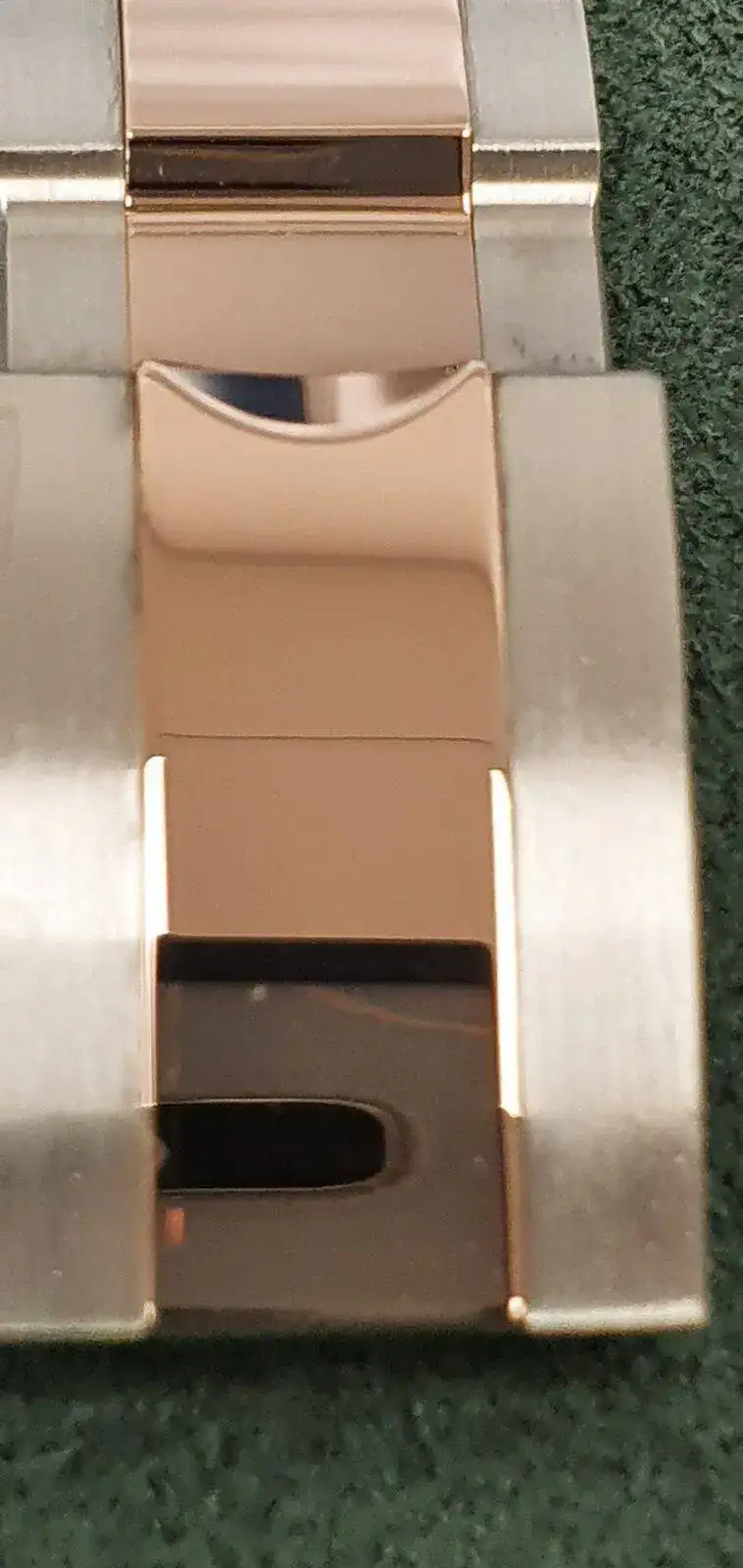

...y la caja un poco rayada...
Ver el archivos adjunto 2336181
Ver el archivos adjunto 2336179
Ver el archivos adjunto 2336178
Ver el archivos adjunto 2336177Ver el archivos adjunto 2336176Ver el archivos adjunto 2336173
...con paciencia y mucho cariño se consiguen grandes cosas....
Ver el archivos adjunto 2336209
Ver el archivos adjunto 2336210Ver el archivos adjunto 2336211Ver el archivos adjunto 2336212Ver el archivos adjunto 2336213Ver el archivos adjunto 2336224Ver el archivos adjunto 2336223Ver el archivos adjunto 2336222Ver el archivos adjunto 2336221Ver el archivos adjunto 2336220Ver el archivos adjunto 2336218Ver el archivos adjunto 2336217Ver el archivos adjunto 2336216Ver el archivos adjunto 2336215
Ver el archivos adjunto 2336214...y listo, tenemos todo pulido.
