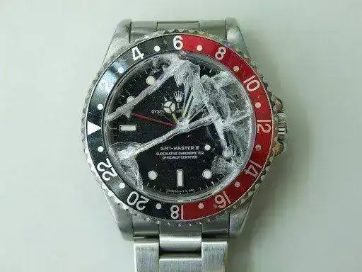

    Contra más complicaciones y más caro, más delicado, ese reloj no está hecho para resistir fuertes golpes, por lo que si se cae o no se trata como es debido sufrirá mucho más.
    Lo de Rolex pues habrás tenido suerte nada más, si se te cae pues se rompen como cualquier otro reloj, ni más ni menos.
