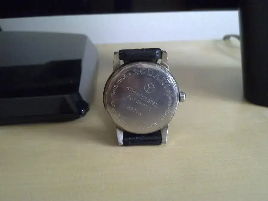

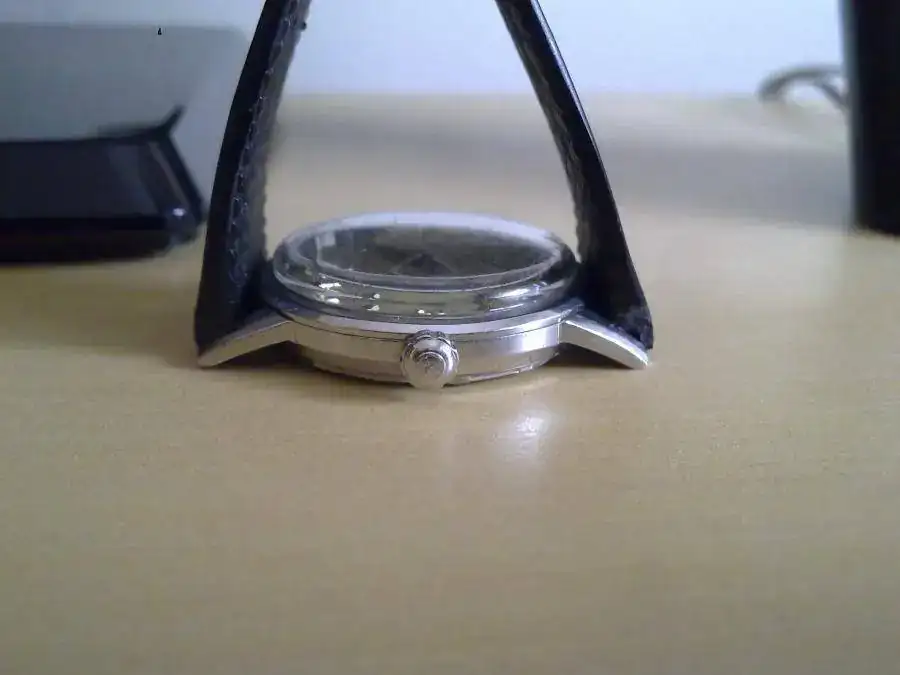

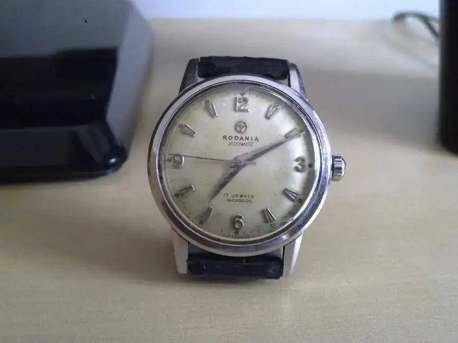

Aunque tarde, informarte de que tengo un Rodania automático de los años 60 y su fiabilidad es de + 4 sg. al día de hoy. La última vez que paso por un taller relojero fue por el del padre de un compañero de trabajo que tenia taller en Barcelona y me lo dejo finísimo, estoy hablando de 1.977. Hoy día está hecho unos zorros ya que lo uso para 4 actividades en las que si lo pierdes no te llevas un disgusto. La verdad es que no tiene mas uso por vergüenza ajena, la de mi mujer, que no lo puede ni ver.
Miraré dentro de lo posible colgar unas fotos.
