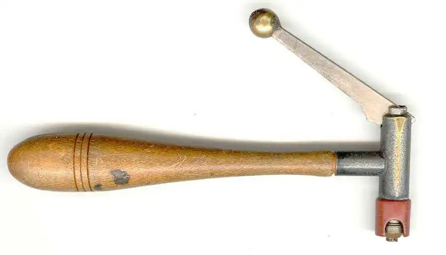

Hola oscarm, segun parece en la foto lo que intentas desmontar es un mecanismo antiguo en el cual el cañon de minutos y la rueda de centro estan solidarias a un eje pasador que une ambas cosas, para sacarlo solo necesitas un martillo pequeño con un lado de nylon e intentar desclavar el eje picandole por el lado del cañon evidentemente, si no puedes entonces con cuidado le picas con el lado del hierro del martillo. Normalmente siempre va bastante duro asi que ojo, un saludo
Aqui una foto que vale mas que mil palabras
