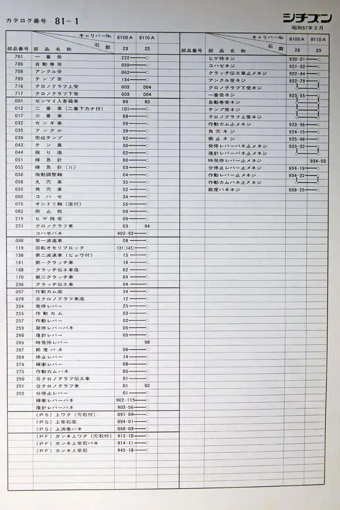

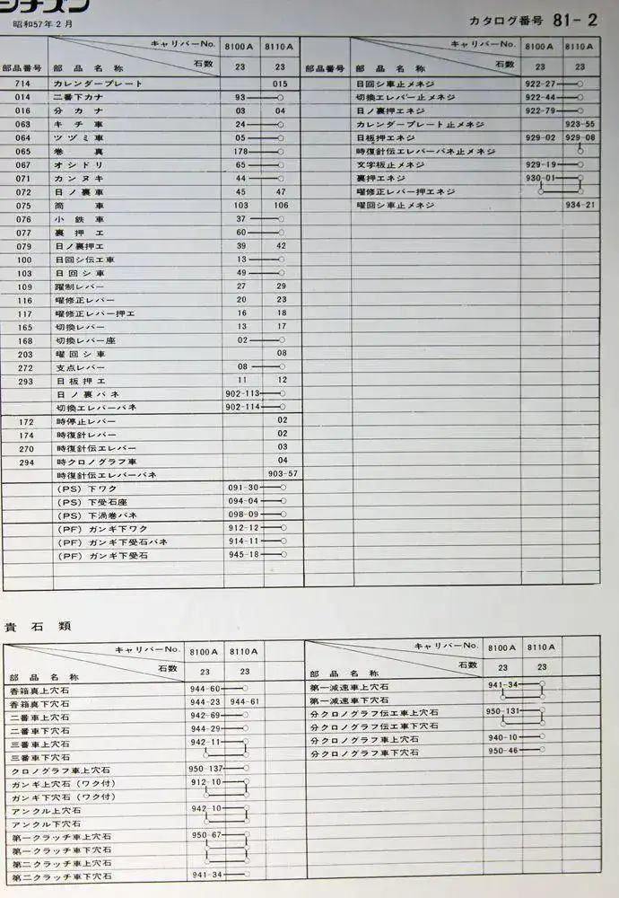

    Amigos de foro: esto va para los mas entendidos en cuestiones técnicas, habrán visto que hice un hilo "me compre un japo" en definitiva un cronógrafo cal. 8100, que me gusto a pesar de que no colecciono japoneses (a pesar de que tengo varios) comparando la maquina con otro que tengo, aun no distingo la diferencia del calibre 8100 y el 8110, alguno tiene idea???si la hay. Agrego fotos por las dudas que han surgido.

    Predeterminado Foto maquina
    Vintage lo abri y te saque una foto para que veas el calibre 8100A, la verdad no entiendo nada, sera una excepción???

    vale ya esta la duda solventada
    el calibre es un 8100A que es una variante de 8110A para las cajas
    hexagonales y por tanto es lo mismo 23j y flyback
    "CITIZEN
    Calibres available are the 5700 ,the 8100A (equivalent to a Seiko 7018A), and the 8110A (like a Seiko 6138B. The 8100A & 8110A both have 23 jewels & Flyback complication."
    francis y yo nos referiamos al 8100 "a secas" implementado en otros modelos
