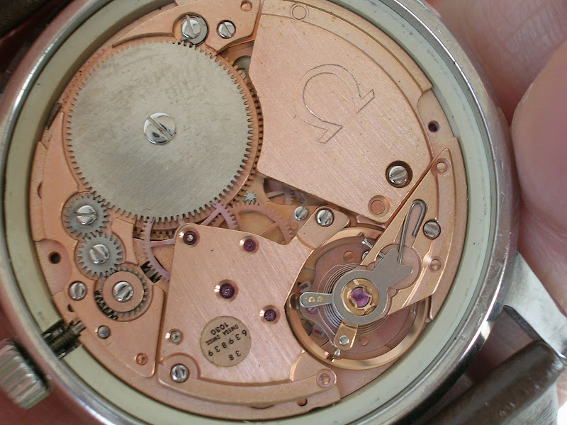

    Predeterminado Calibre 1030
    Calibre 1030
    De hecho este calibre, perteneciente a la familia de los 102X, es una versión de carga manual de los modelos automáticos de la familia.
    Misma medida, misma distribución, faltante solo del conjunto de rotor y carga automática.
    Diámetro de27.9mm
    Altura de 3.7mm
    Versión en 17 Rubíes
    Alternancias 28800 A/h
    Reserva de marcha, 45 horas
